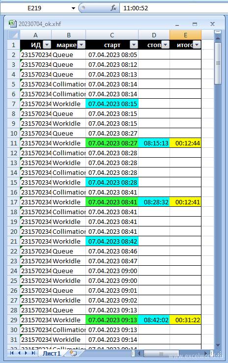

antonovakatyapetya Дата: Суббота, 05.08.2023, 09:14 | Сообщение № 23
Сообщений: 4
Распакуйте архив.
Положите все свои файлы в папку XML.
Нажмите кнопку на 2-м листе.
Макрос соберет данные на 2-й лист.
Потом можно сделать сводную.
Добрый день, спасибо Вам за такие полезные макросы!
У меня есть вопрос по импорту данных в Exel.
Я собираю информацию из ячеек с временем из файлов .xhf , это тот же xml, только в программе станка он записывается с таким расширением.
В файле есть 6 или 12 колонок. Меня интересует 3,4,5,6 колонки. Все ячейки в колонках открываются как общий формат, из-за чего теряется точность длинного числа в 3 колонке (более 15 цифр) и время в .xhf файле записано в таком виде - 2023-07-14T07:49:57.9947049+03:00, Excel не понимает что это время и тоже формирует ячейки как обычный формат, а нужно время хотя бы с одной десятой секунды.
В общем мне приходится сначала в Notepad ++ переформатировать .xhf файл создавая в каждом стиль с указанием ss:Format="@" для 3 колонки , ss:Format="mm/dd/yyyy hh:mm:s.0" для 5 и 6 , 4 остается с общим форматом. А потом только открываю в Excel и делаю арифметические действия с колонками время, ориентируясь на 3 и 4 колонки (в 3 колонке идентификатор задания он может быть от 17 до 19 цифр, он важен для расчета времени). Пакетной обработки для Notepad++ нет, поэтому приходится делать по одному, а потом по одному также открывать в Excel.
Увидел ваш скрипт который собирает все xml файлы в одну книгу, понял, что можно быстрее получать информацию за определенный период - кинул в папку XML столько файлов, сколько дней я хочу проанализировать , запускаю ваш скрипт (файл), а потом свой скрипт и он считает сразу по всему списку!
У меня к Вам большая просьба, а можно что-то дописать в Ваш скрипт, чтобы автоматически добавить стиль к 3, 5 и 6 колонке? (к 3 - текст) (к 5 и 6 - дата.время). Чтобы мне не запускать сначала для каждого файла Notepad++ с макросом для каждого...
Несколько оригинальных файлов .xhf без стиля за 10,11,12 число, я приложил в архиве "для отчета.zip"
Спасибо!
К сообщению приложен файл: dlja_otcheta.zip (15.2 Kb)
Сообщение отредактировал antonovakatyapetya - Суббота, 05.08.2023, 11:55

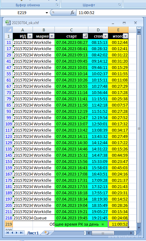

antonovakatyapetya Дата: Суббота, 05.08.2023, 18:01 | Сообщение № 27
Сообщений: 4
doober, У Вас еще удобнее вариант! Выбор папки - очень удобно!
Вы уж извините за навязчивость, а можно еще мой макрос встроить, что я записывал для окончательного подсчета времени по второй кнопке или сразу вместе с Вашим? Теперь он не работает, хотя колонки по счету совпадают. Может переменные совпали? Начальный отсчет для переменной " i " я делал с второй строки, все равно скрипт останавливается на условии поиска значения WorkIdle.
Там много наверное лишнего у меня, не обращайте внимание, я только начал изучать.
У меня в итоге на каждый день получалась вот такая табличка:
, без фильтра по цвету:
Rолонка "D" с окончанием времени не нужна, всё время есть в колонке "C", проверял с отчетами созданными машиной в нормальные дни, всё сходиться с точностью до д.секунд.
К сообщению приложен файл: dlja_rk.png (103.8 Kb) · dlja_rk.bas (2.2 Kb) · 9162461.png (72.3 Kb)
Сообщение отредактировал antonovakatyapetya - Суббота, 05.08.2023, 18:22
Сообщениеdoober, У Вас еще удобнее вариант! Выбор папки - очень удобно!
