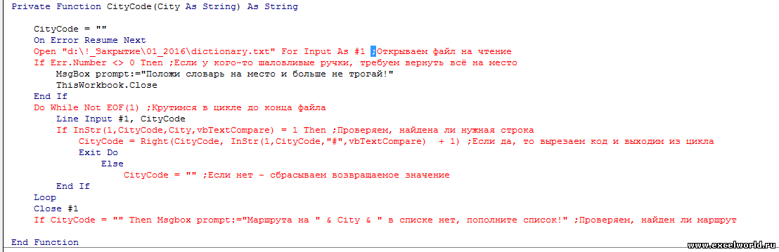

amadeus017 Дата: Суббота, 13.02.2016, 21:52 | Сообщение № 25
Сообщений: 32
То есть Вам нужно создать текстовый файл dictionary.txt, поместить его туда, откуда его возьмёт макрос, скопировать путь к нему из адресной строки Проводника и прописать так:
Делаю так как Вы говорите, но все равно ошибка
К сообщению приложен файл: 5065395.png(24.4 Kb) · 7871507.txt(0.2 Kb)
Сообщение отредактировал amadeus017 - Суббота, 13.02.2016, 21:55

buchlotnik Дата: Суббота, 13.02.2016, 21:54 | Сообщение № 26
Сообщений: 3443
Репутация: 923 ±
2010, 2013, 2016 RUS / ENG
amadeus017, поменяйте точки с запятыми на апострофы (апостроф - символ начала комментария)
Сообщениеamadeus017, поменяйте точки с запятыми на апострофы (апостроф - символ начала комментария)
Автор - buchlotnik
Дата добавления - 13.02.2016 в 21:54

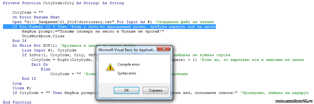

amadeus017 Дата: Суббота, 13.02.2016, 21:59 | Сообщение № 29
Сообщений: 32
Я пробовал это делать, но в таком случаи, "ругательство" было на другое слово, и я решил, что не нужно было менять
К сообщению приложен файл: 9547814.png(54.0 Kb)

StoTisteg Дата: Суббота, 13.02.2016, 22:08 | Сообщение № 30
Сообщений: 570
Репутация: 47 ±
Вредно писать код прямо в окно ответа >( Там опечатка — Tnen вместо Then
Проверь всё. ThisWorkbook.Save. On Error Resume Next.
СообщениеВредно писать код прямо в окно ответа >( Там опечатка — Tnen вместо Then
Автор - StoTisteg
     Open ThisWorkbook.Path & "\dictionary.txt" For Input As #1 'Открываем файл на чтение
     If Err.Number <> 0 Then 'Если у кого-то шаловливые ручки, требуем вернуть всё на место
         MsgBox prompt:="Положи словарь на место и больше не трогай!"
         ThisWorkbook.Close
     Do While Not EOF(1) 'Крутимся в цикле до конца файла
         Line Input #1, CityCode
         If InStr(1, CityCode, City, vbTextCompare) = 1 And InStr(1, CityCode, "#", vbTextCompare) - 1 = Len(City) Then 'Проверяем, найдена ли нужная строка
             CityCode = Right(CityCode, Len(CityCode) - InStr(1, CityCode, "#", vbTextCompare)) 'Если да, то вырезаем код и выходим из цикла
             Exit Do
                 Else
                     CityCode = "" 'Если нет — сбрасываем возвращаемое значение
     Loop
     Close #1
     If CityCode = "" Then MsgBox prompt:="Маршрута на " & City & " в списке нет, пополните список!" 'Проверяем, найден ли маршрут
End Function
