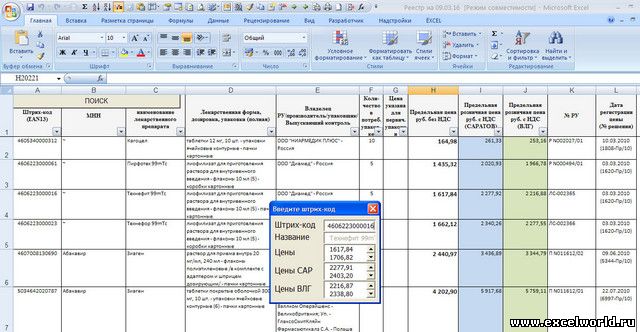

Mark1976
Дата: Вторник, 08.03.2016, 17:32 |
Сообщение № 38
Сообщений: 857
3
Excel 2010, 2013
Результат на фото.
Сообщение Результат на фото. Автор - Mark1976 Дата добавления - 08.03.2016 в 17:32
