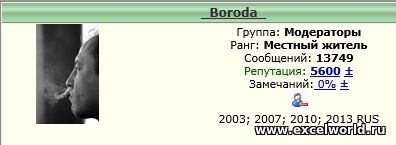

АЛЕКСАНДР СПАСИБО! Всё работает! [p.s.]Ух ты. От меня Вам "Круглая" репутация" 5600.[/p.s.]
