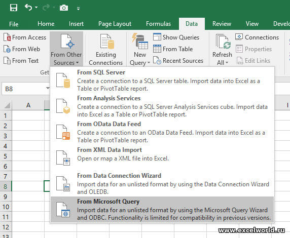

Моя мысль не может не нравится. :-) №15 сделан на основе MSQuery, фактически за исключением (`Лист1$_1`.`Дата закрытия`+2) все сделано клацанием мыши. Мне сложно вещать по русскому интерфейсу, но вкладка данные, там
выбрать сам файл, таблицу из него и далее в конце мастера выбрать пункт редактировать.
Добавить таблицу еще раз, связать поля в таблицах и там выбрать условия. Кода знаешь - совсем ничего сложного.
К сообщению приложен файл: 0576431.jpg (73.7 Kb)
СообщениеМоя мысль не может не нравится. :-) №15 сделан на основе MSQuery, фактически за исключением (`Лист1$_1`.`Дата закрытия`+2) все сделано клацанием мыши. Мне сложно вещать по русскому интерфейсу, но вкладка данные, там
