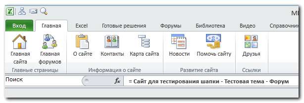

Serge_007 Дата: Вторник, 21.05.2013, 21:25 | Сообщение № 66
Супер!
Строку формул можно немного уже сделать
Добавлено (21.05.2013, 21:25)
Начал наполнять шапку функционалом. См. строку формул и область имён http://exc.ucoz.co.uk/
Сейчас так получается:

Serge_007 Дата: Среда, 22.05.2013, 20:08 | Сообщение № 71
Цитата (MCH)
Шапка вся поплыла в IE8
Скопировал твой код и вставил на чистую страницу. Заменил ссылки на картинки, что бы отображались. И всё-равно в IE получается какунька sad
К сообщению приложен файл: 5653415.gif (12.0 Kb)

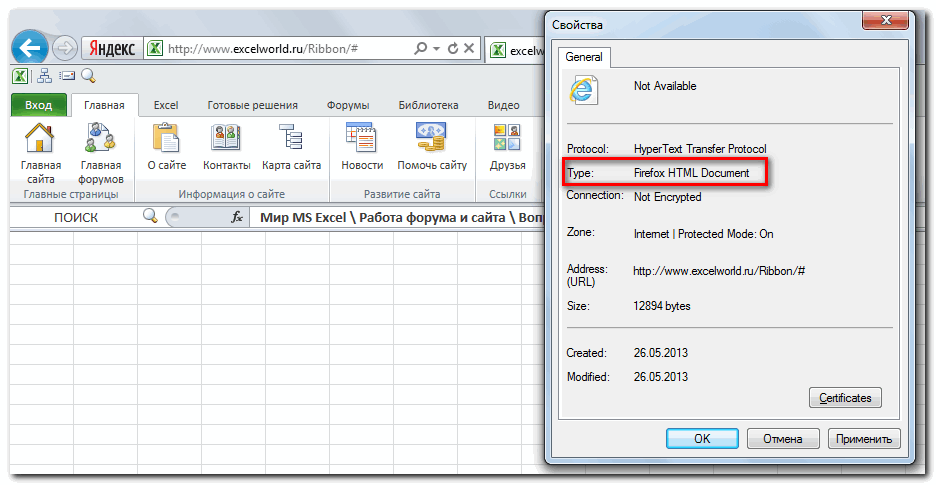

Serge_007 Дата: Воскресенье, 26.05.2013, 22:37 | Сообщение № 74
Цитата (MCH)
у тебя есть какие нибудь подвижки с шапкой?
Миш, я пока занимаюсь будущими "внутренностями" сайта. Он изменится на 90 % (не дизайн)
Цитата (MCH)
Проверить на корректность в IE пока не могу
Я посмотрел - всё ок.
Кстати, ты не знаешь что значит в рамке?
К сообщению приложен файл: 0497590.gif (46.3 Kb)

MCH Дата: Суббота, 01.06.2013, 12:11 | Сообщение № 75
Сообщений: 2008
Репутация: 752 ±
Немного дополнил дизайн
http://www.excelworld.ru/Ribbon/index2.htm
Сообщение отредактировал MCH - Суббота, 01.06.2013, 12:11
СообщениеНемного дополнил дизайн

Serge_007 Дата: Суббота, 01.06.2013, 23:59 | Сообщение № 76
Дизайн - супер, думаю что на этом мы и остановимся

MCH Дата: Воскресенье, 02.06.2013, 00:17 | Сообщение № 77
Сообщений: 2008
Репутация: 752 ±
У меня Лисы нет, поэтому не знаю что имеется в виду
Что то типа html документ для лисы

Serge_007 Дата: Воскресенье, 02.06.2013, 00:21 | Сообщение № 78
Вот именно!
Почему IE пишет что это документ другого браузера?!
Вот именно!

MCH Дата: Воскресенье, 02.06.2013, 07:22 | Сообщение № 79
Сообщений: 2008
Репутация: 752 ±
Наверно, потому что у тебя лиса является основным приложением для открытия html файлов.
У меня в типе документа указано "Opera Web Document"

Serge_007 Дата: Воскресенье, 02.06.2013, 08:23 | Сообщение № 80
Ясно, спасибо
Вот только где мы это указываем?..
