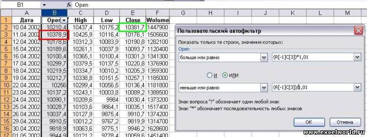

нужно отфильтровать следующим образом - значение Open сегодняшнего дня меньше/больше Close вчерашнего дня на N%
Окей, на картинке попробую - значение в красной ячейке (сегодняшнее открытие рынка) сравниваются со значением в зелёной ячейке (вчерашнее закрытие рынка) на предмет наличия РАЗРЫВА (Gap) между этими значениями (больше или равно N%), величину этого разрыва я хотел бы иметь возможность редактировать в фильтре (желательно "больше или равно N%)
Пробовал так: условия сегодняшнего Open ставлю МЕНЬШЕ или БОЛЬШЕ вчерашнего Close, адрес ячейки вчерашнего Close вроде тоже верно (если я ничего не путаю) - но как обусловить РАЗРЫВ в этих значениях на N% ???!!! (вместо одного процента поставил произведение на 1,01 в случае если разрыв БОЛЬШЕ 1% в сторону увеличения значения, и деление на 1,01, в случае если разрыв БОЛЬШЕ 1% в сторону уменьшения.
Типа написал (на картинке) "больше или равно" (R[-1]C[3])*1,01 "или" "меньше или равно" (R[-1]C[3])/1,01
Мобыть я в базовых понятиях путаюсь, дружище ? (что в общем-то немудрено, учитывая мой гуманитарный "скелет" ;))
К сообщению приложен файл: 3998820.jpg (55.0 Kb)

Так у вас там разница в десятые и даже сотые процента?
Может быть так:
Вводим доп.столбец с формулой:
Code
=(B3-E2)/B3
или
Code
=(RC[-5]-R[-1]C[-2])/RC[-5]
Это как для
Quote (Неофит)
Далее по доп. столбцу фильтруем.
Quote (Неофит)
При применении фильтра к доп.столбцу Вы будете иметь такую возможность!

Quote (Jhonson)
Это особенности инструмента (я взял первый попавший под руку). Валютный спот круглосуточный и на нём серьёзные гэпы редкость, зато с акциями на рынке пауза с вечера до утра, во время которой настроение участников может измениться, и на открытии следующего дня их ждут "сюрпризы" в несколько процентов.
Quote (Jhonson)
Вводим доп.столбец с формулой: =(B3-E2)/B3
Чёрт ! Гениально! Я пытался запихать формулу в фильтр, когда можно просто отфильтровать формулы в отдельном столбце.
Спасибо тебе, дружище!
