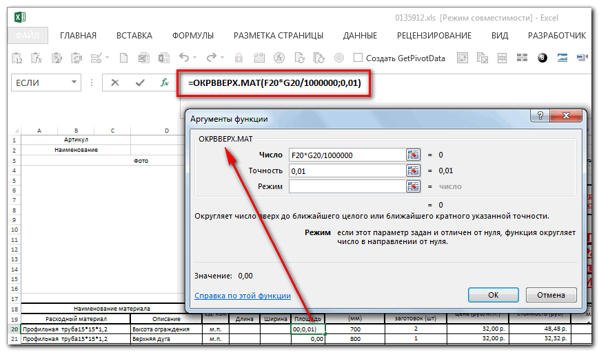

правда сам я эту формулу проверить не могу, ибо нету волшебной функции _xlfn.CEILING.MATH у меня...
Это окрвверх.мат Код
=ЕСЛИОШИБКА(ЕСЛИ(ПРОСМОТР(A441;'Цена металла'!$B$3:$B$107;'Цена металла'!$I$3:$I$107)=1;L441;ЕСЛИ(E399="м2";(_xlfn.CEILING.MATH(H399*J399*L399))*$R$3;(_xlfn.CEILING.MATH(I399*J399;500)/1000*L399)*$R$3)*ПРОСМОТР($S$424;'Цена металла'!$G$6:$G$10;'Цена металла'!$F$6:$F$10));"")
не могу эту формулу приручить пишет что не правильно а понять где не могу.

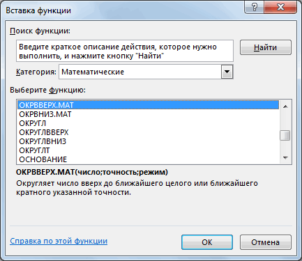

Что это за функция _xlfn.CEILING.MATH? У меня такой нет
Функция ОКРВВЕРХ.МАТ() категории Математические появилась только в Excel 2013 [p.s.]ASM_0408 , Вам бан за нарушение правил пп. 2 Остальным предупреждение за помощь нарушителю[/p.s.]
