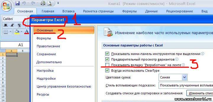

Саня
Дата: Среда, 08.02.2012, 13:58 |
Сообщение № 22
Сообщений: 1069
560
XL 2016
Серег, как мы быстро забыли про 2007-й excel, там чутка иначе (см. рис) Quote (Rusel )

Сообщение Серег, как мы быстро забыли про 2007-й excel, там чутка иначе (см. рис) Quote (Rusel )
Саня, что такое ActiveX?
проще говоря, это элементы управления более функционально насыщенные, чем элементы управления формы Автор - Саня Дата добавления - 08.02.2012 в 13:58
