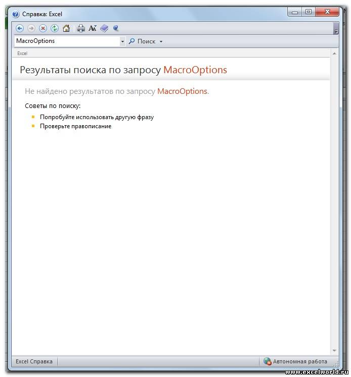

Serge_007 Дата: Пятница, 27.04.2012, 20:01 | Сообщение № 23
Репутация: 2749 ±
Quote (RAN)
Набери в справке MacroOptions
Уже. Первым делом smile
К сообщению приложен файл: 5277126.jpg (81.5 Kb)
Quote (RAN)
Дата добавления - 27.04.2012 в 20:01

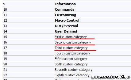

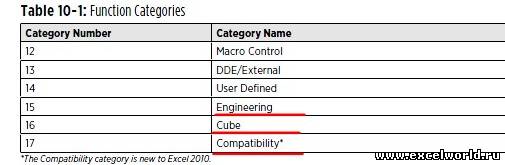

Саня Дата: Суббота, 28.04.2012, 12:05 | Сообщение № 28
Сообщений: 1068
Репутация: 560 ±
XL 2016
Серег, да там вообще непонятка (рис.)
К сообщению приложен файл: 1628262.jpg (31.8 Kb) · 4801040.jpg (22.9 Kb)
СообщениеСерег, да там вообще непонятка (рис.)
Автор - Саня
Дата добавления - 28.04.2012 в 12:05
Serge_007 Дата: Суббота, 28.04.2012, 12:17 | Сообщение № 29
Репутация: 2749 ±
Quote (Саня)
Это-то как раз понятно smile
Функции инженерные, аналитические и совместимости из надстройки, которая есть в дистрибутиве офиса, т.е. фактически они являются ЮДФ, а вот категории с 11-й по 13-ю мне не дают покоя smile
Quote (Саня)
Дата добавления - 28.04.2012 в 12:17

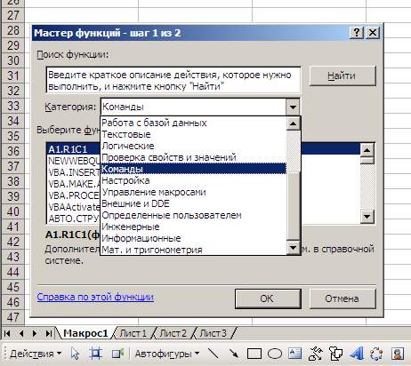

SM Дата: Суббота, 28.04.2012, 12:28 | Сообщение № 30
Сообщений: 64
Репутация: 59 ±
В 2003-ем, если добавить лист макросов:
К сообщению приложен файл: 6344817.png (19.6 Kb)
Excel изощрён, но не злонамерен
СообщениеВ 2003-ем, если добавить лист макросов:
Автор - SM
Дата добавления - 28.04.2012 в 12:28
Serge_007 Дата: Суббота, 28.04.2012, 12:37 | Сообщение № 31
Репутация: 2749 ±
Quote (SM)
Вот и решение! Саша, спасибо!
В 2010 аналогично появляются эти категории и в этих категориях находятся МАКРОФУНКЦИИ!
Понятно что на обычном листе они не работают, соответственно и не показываются
Quote (SM)
Дата добавления - 28.04.2012 в 12:37
