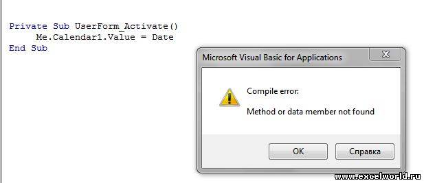

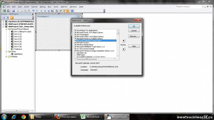

anger47 Дата: Вторник, 26.06.2012, 13:08 | Сообщение № 21
Сообщений: 192
Репутация: 6 ±
4
К сообщению приложен файл: 6776976.jpg (43.2 Kb) · 0735149.jpg (39.9 Kb)
Сообщение4
Автор - anger47
Дата добавления - 26.06.2012 в 13:08

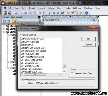

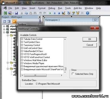

anger47 Дата: Вторник, 26.06.2012, 13:08 | Сообщение № 22
Сообщений: 192
Репутация: 6 ±
ну что дальше?
К сообщению приложен файл: 2177503.jpg (39.6 Kb)
Сообщениену что дальше?
Автор - anger47

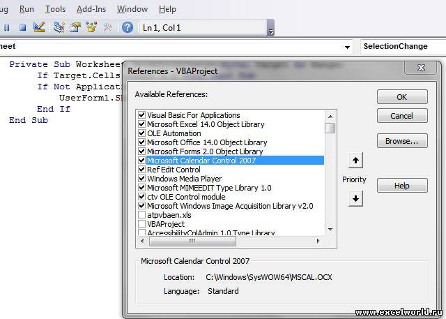

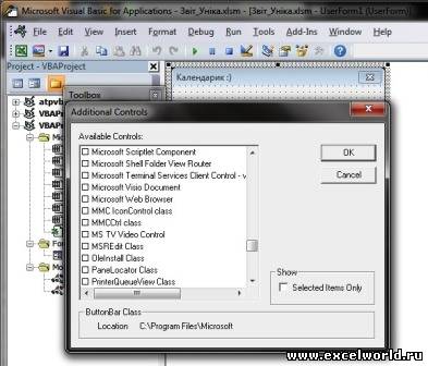

anger47 Дата: Вторник, 26.06.2012, 15:53 | Сообщение № 25
Сообщений: 192
Репутация: 6 ±
RAN, так ето все готовые календари а так что бы настройка была ето ни как нельзя зделать.
З.Ы. ети ссылки я тоже видел
З.Ы.Ы, посмотри картинки что я прикреплял...
Сообщение отредактировал anger47 - Вторник, 26.06.2012, 15:54
СообщениеRAN, так ето все готовые календари а так что бы настройка была ето ни как нельзя зделать.
Автор - anger47
Дата добавления - 26.06.2012 в 15:53

anger47 Дата: Суббота, 07.07.2012, 14:41 | Сообщение № 35
Сообщений: 192
Репутация: 6 ±
RAN, в списке что на картинке в верху у меня есть календарь. а в->ToolBox ->Additional Controls - нету((( вот и возникает вопрос Почему?
Gustav, дело не в сложности комбинаций, а дело в том что в календаре ето проще и быстрей клацнуть мишкой два раза, чем нажимать комбинации. я ж написал в верху. спасибо за труд, но он мне не подходит (обидеть не хотел)
СообщениеRAN, в списке что на картинке в верху у меня есть календарь. а в->ToolBox ->Additional Controls - нету((( вот и возникает вопрос Почему?
Автор - anger47
Дата добавления - 07.07.2012 в 14:41

ну что вопше ни как нельзя использовать календарь в ексель 2010??
К сообщению приложен файл: 4150306.jpg (25.5 Kb)
Сообщение отредактировал anger47 - Суббота, 07.07.2012, 17:05
Сообщениену что вопше ни как нельзя использовать календарь в ексель 2010??
Автор - anger47
Дата добавления - 07.07.2012 в 17:04
anger47 Дата: Суббота, 07.07.2012, 17:09 | Сообщение № 40
Сообщений: 192
Репутация: 6 ±
вот как ето понять?((((
К сообщению приложен файл: 2084161.jpg (60.1 Kb)
Сообщение отредактировал anger47 - Суббота, 07.07.2012, 17:11
Сообщениевот как ето понять?((((
Автор - anger47
Дата добавления - 07.07.2012 в 17:09
