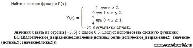

serfer
Дата: Воскресенье, 07.10.2012, 16:51 |
Сообщение № 22
Сообщений: 9
Запутался совсем в этих Если и И Подскажите пожалуйста, как будет выглядеть формула с функцией "ЕСЛИ" Попробовал сам собрать формулу, ошибку пишет =ЕСЛИ(-5>2;2;ЕСЛИ(И(-5>1);-5<=2;0);ЕСЛИ(И(-5>0;-5<=1;-5/4));-3*-5)
Запутался совсем в этих Если и И Подскажите пожалуйста, как будет выглядеть формула с функцией "ЕСЛИ" Попробовал сам собрать формулу, ошибку пишет =ЕСЛИ(-5>2;2;ЕСЛИ(И(-5>1);-5<=2;0);ЕСЛИ(И(-5>0;-5<=1;-5/4));-3*-5) serfer
Сообщение отредактировал serfer - Воскресенье, 07.10.2012, 17:47
Сообщение Запутался совсем в этих Если и И Подскажите пожалуйста, как будет выглядеть формула с функцией "ЕСЛИ" Попробовал сам собрать формулу, ошибку пишет =ЕСЛИ(-5>2;2;ЕСЛИ(И(-5>1);-5<=2;0);ЕСЛИ(И(-5>0;-5<=1;-5/4));-3*-5) Автор - serfer Дата добавления - 07.10.2012 в 16:51
Дата: Воскресенье, 07.10.2012, 17:48 |
Сообщение № 23
Сообщений: 17022
6674
=ЕСЛИ(A1>2;2;ЕСЛИ(A1>1;0;ЕСЛИ(A1>0;A1/4;-3*A1))) или, если по-Вашему =ЕСЛИ(-5>2;2;ЕСЛИ(-5>1;0;ЕСЛИ(-5>0;-5/4;-3*-5)))

serfer
Дата: Воскресенье, 07.10.2012, 18:33 |
Сообщение № 24
Сообщений: 9
Что-то не совсем по-моему так. Там же логическое И должно ещё присутствовать. Там же есть 1 < x <= 2, а ещё 0 < x <= 1 А тут я вижу, что использованы только 1 < x и 0 < x. Я так думаю там должно быть И... поэтому написал такое выражение =ЕСЛИ(-5>2;2;ЕСЛИ(И(-5>1);-5<=2;0);ЕСЛИ(И(-5>0;-5<=1;-5/4));-3*-5) Но где-то тут ошибка В общем, сделал вот так =ЕСЛИ(R[-1]C>2;2;ЕСЛИ(И(R[-1]C>1;-5<=2);0;ЕСЛИ(И(R[-1]C>0;-5<=1);-5/4;-3*-5))) Вроде не ругается на ошибку, но ответ выдал, почему-то, тот же самый
Что-то не совсем по-моему так. Там же логическое И должно ещё присутствовать. Там же есть 1 < x <= 2, а ещё 0 < x <= 1 А тут я вижу, что использованы только 1 < x и 0 < x. Я так думаю там должно быть И... поэтому написал такое выражение =ЕСЛИ(-5>2;2;ЕСЛИ(И(-5>1);-5<=2;0);ЕСЛИ(И(-5>0;-5<=1;-5/4));-3*-5) Но где-то тут ошибка В общем, сделал вот так =ЕСЛИ(R[-1]C>2;2;ЕСЛИ(И(R[-1]C>1;-5<=2);0;ЕСЛИ(И(R[-1]C>0;-5<=1);-5/4;-3*-5))) Вроде не ругается на ошибку, но ответ выдал, почему-то, тот же самый serfer
Сообщение отредактировал serfer - Воскресенье, 07.10.2012, 18:52
Сообщение Что-то не совсем по-моему так. Там же логическое И должно ещё присутствовать. Там же есть 1 < x <= 2, а ещё 0 < x <= 1 А тут я вижу, что использованы только 1 < x и 0 < x. Я так думаю там должно быть И... поэтому написал такое выражение =ЕСЛИ(-5>2;2;ЕСЛИ(И(-5>1);-5<=2;0);ЕСЛИ(И(-5>0;-5<=1;-5/4));-3*-5) Но где-то тут ошибка В общем, сделал вот так =ЕСЛИ(R[-1]C>2;2;ЕСЛИ(И(R[-1]C>1;-5<=2);0;ЕСЛИ(И(R[-1]C>0;-5<=1);-5/4;-3*-5))) Вроде не ругается на ошибку, но ответ выдал, почему-то, тот же самый Автор - serfer Дата добавления - 07.10.2012 в 18:33
vikttur
Дата: Воскресенье, 07.10.2012, 20:46 |
Сообщение № 25
Сообщений: 2941
В предыдущей ЕСЛИ() проверяется одно из ограничений вложенной ЕСЛИ() , поэтому И() не нужна.
