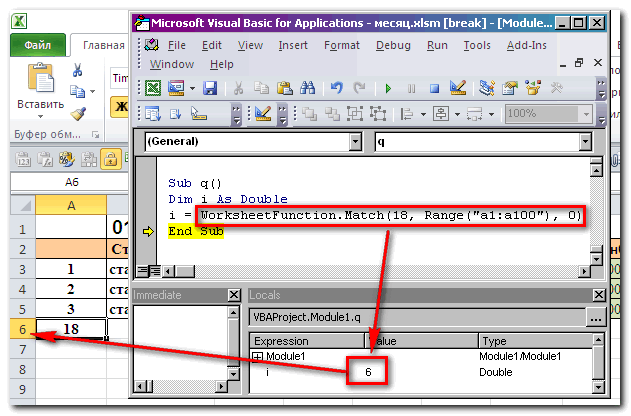

Если ищите число, то кавычки надо убрать: [vba]Code

сделал - не помогло. Всё равно ничего не происходит., а если вместо всего этого выражения ставлю цифру 2, то всё нормально работает Хотя странно что не работает, создал модуль, туда вписал вот это [vba]Code
Sub hhh() MsgBox (WorksheetFunction.Match(18, Range("A1:A100"), 0) - 1) End Sub
[/vba] запустил на листе, и всё правильно - вернуло нужную строку, выходит не хочет дружить с оффсет или как?

Quote (marker_mc )
У меня работает:

Понял почему не работает, но теперь не знаю как исправить. Получается что WorksheetFunction.Match(18, Range("a1:a100"), 0) ищет число 18 в А1:А100 именно в той книге где находится макрос, а мне нужно чтоб искало "18" на каждом листе в процессе работы цикла. Смысл макроса такой: Ищет в документе "общий" нужный лист, нужный столбец и в определенный диапазон вставляет формулу которая вставляется в найденный диапазон (ссылаясь на док "месяц" и заменяет себя на значение), а при WorksheetFunction ищется не в каждом листе при цикле, а в документе "месяц" и в каждом листе происходит оффсет на одно и тоже значение. Как это исправить Match искал именно в листах?

Всё, вроде ПОКА ЧТО понял сам... нужно было вот так писать [vba]Code
b = (Application.Match(18, Workbooks("Финансовый отчет 2012.xlsx").ActiveSheet.Range("A1:A100"), 0) - 1)

[vba]Code
With .Range("A1").CurrentRegion a = WorksheetFunction.Match(18, .Range("A1:A100"), 0) - 1
[/vba] Далее - по тексту. или [vba]Code
With .Range("A1").CurrentRegion a = WorksheetFunction.Match(18, .Columns(1), 0) - 1

RAN, спасибо Вам большое. Я вчера всё таки тоже добился нужного результата вот так: [vba]Code
b = (Application.Match(18, Workbooks("Финансовый отчет 2012.xlsx").Sheets(rng(2, j).Value).Range("A1:A100"), 0) - 1)
[/vba] но уже понимаю это микроскопом по гвоздям было))) мне Ваш вариант нравится больше, поэтому у себя меняю.
