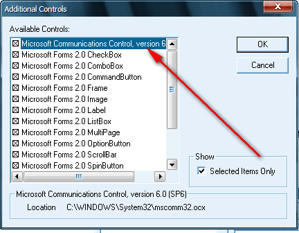

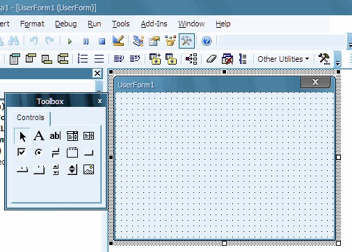

KuklP Дата: Воскресенье, 25.11.2012, 13:18 | Сообщение № 32
Сообщений: 2369
Репутация: 486 ±
2003-2010
Quote (leon3952)
А разве этот модуль не входит в состав эксель!?
На картинке стандартный набор контролов Экса. Вы видите там свой? Его можно подключить к проекту, если он существует в системе. Но не факт, что он там существует, если не инсталлирован пакет VB6. И уж точно он не входит в состав эксель. Подключить можно через см.картинку2. Он изначально предназначался:
Quote (KuklP)
Он расчитан для работы с телевонными момедами!
А дальше:
Quote (KuklP)
А еще лучше, просто дайте результаты, к-рые необходимо обрабатывать в Эксе. Тогда это не будет оффтопом на форуме по Эксу.
К сообщению приложен файл: 9875069.gif (17.9 Kb) · 3700672.gif (16.3 Kb)
