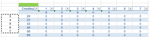

airwaves18244 Дата: Четверг, 10.01.2013, 13:55 | Сообщение № 22
Сообщений: 35
_Boroda_, вставлять значения пробовал. Так вставляются нули вместо значений.
