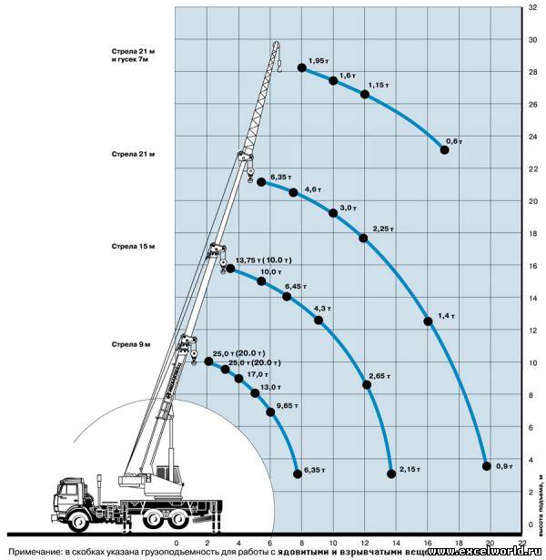

RAN, вылет стрелы это расстояние от центра башни автокрана до перпендикуляра к земле груза длина стрелы - это железка, столб который торчит из машины
RAN, вылет стрелы это расстояние от центра башни автокрана до перпендикуляра к земле груза длина стрелы - это железка, столб который торчит из машины Евген

RAN, вот для примера
RAN, вот для примера Евген

Pelena, при вводе данных массы груза, вылета стрелы и высоты подъёма должен появиться список автокранов подходящих под эти запросы
Pelena, при вводе данных массы груза, вылета стрелы и высоты подъёма должен появиться список автокранов подходящих под эти запросы Евген

Pelena, правильно один и тот же кран просто при различных положениях стрелы максимальная масса груза изменяется
Pelena, правильно один и тот же кран просто при различных положениях стрелы максимальная масса груза изменяется Евген
