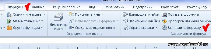

sboy Дата: Четверг, 30.11.2017, 10:59 | Сообщение № 21
Сообщений: 2566
Репутация: 724 ±
ShagiDasha, Скачайте файл-пример из той статьи, и, с помощью пошагового просмотра работы формулы, посмотрите как вычисляется
К сообщению приложен файл: 0971518.jpg (35.8 Kb)
Яндекс: 410016850021169
СообщениеShagiDasha, Скачайте файл-пример из той статьи, и, с помощью пошагового просмотра работы формулы, посмотрите как вычисляется
Автор - sboy
Дата добавления - 30.11.2017 в 10:59
