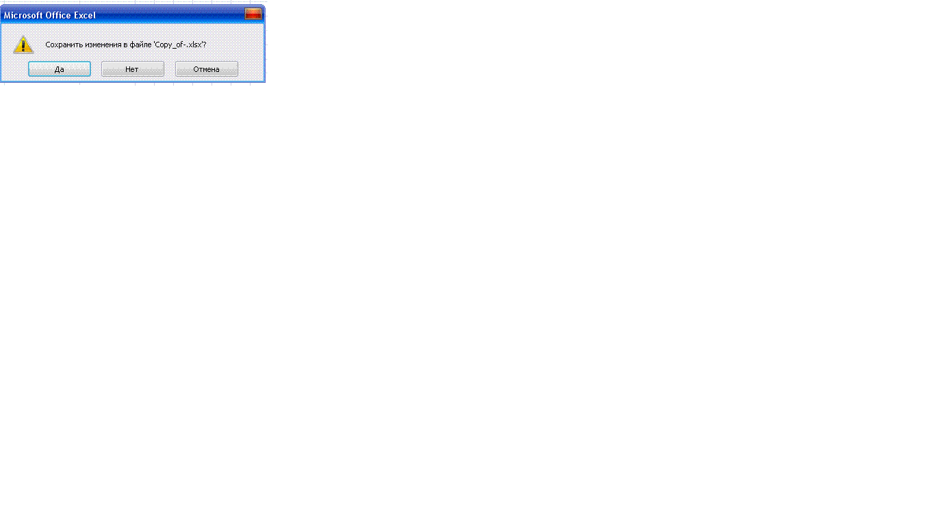

Никанор Дата: Понедельник, 05.03.2018, 15:47 | Сообщение № 26
Сообщений: 495
Репутация: 12 ±
Помогите пожалуйста изменить формулы в Сообщении № 25 (прошлом) Дата: Понедельник, 05.03.2018, 12:43 что бы не было постоянно Диалогового Окна «Сохранить изменения в файле?»
Это сообщение появляется даже если не делал никаких изменений: Открыл – закрыл файл.
Это наверное влияет функция СЕГОДНЯ
Это Диалоговое окно очень мешает в работе.
К сообщению приложен файл: 6657631.gif (10.3 Kb)
Сообщение отредактировал Никанор - Понедельник, 05.03.2018, 15:53
СообщениеПомогите пожалуйста изменить формулы в Сообщении № 25 (прошлом) Дата: Понедельник, 05.03.2018, 12:43 что бы не было постоянно Диалогового Окна «Сохранить изменения в файле?»
Автор - Никанор
Дата добавления - 05.03.2018 в 15:47

sboy Дата: Вторник, 17.04.2018, 11:51 | Сообщение № 31
Сообщений: 2566
Репутация: 724 ±
Варианты
1. убрать функцию СЕГОДНЯ()
2. написать код перед закрытием книги
а) сохранять и закрывать
б) закрывать без сохранения
3. Отключить предупреждения Excel
4. Перестать открывать-закрывать книгу и спокойно работать
в каждом варианте есть свои плюсы и минусы
Яндекс: 410016850021169
СообщениеВарианты
Автор - sboy
Дата добавления - 17.04.2018 в 11:51
