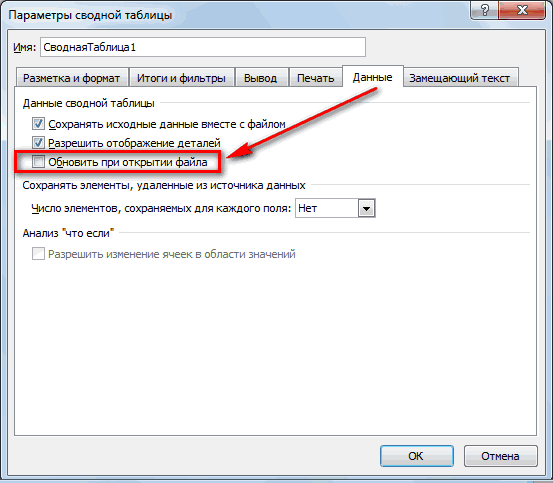

Serge_007 Дата: Суббота, 23.03.2013, 07:41 | Сообщение № 25
Репутация: 2749 ±
Цитата (donMaksimka)
кому я буду постоянно отправлять
Если будете отправлять, то макрос не нужен
Поставьте галку вот здесь (ПКМ по сводной - Параметры сводной таблицы):
и при открытии файла получатель будет видеть добавленные данные
К сообщению приложен файл: 3008625.gif (16.5 Kb)
