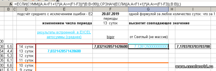

Точно говорю yes . Посмотрите пример файла. deal
Посмотрел. Вы все врете, вот скриншоты (формулу Светлого подправил, у Вас она считает лишний день)
К сообщению приложен файл: 8711241.png (99.6 Kb) · 6610614.png (91.7 Kb)
Автор - bigor
Дата добавления - 24.07.2019 в 22:03

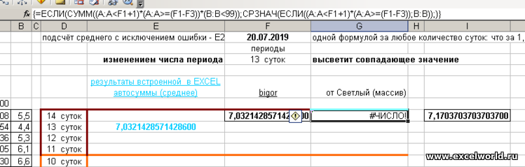

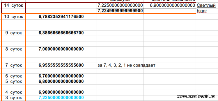

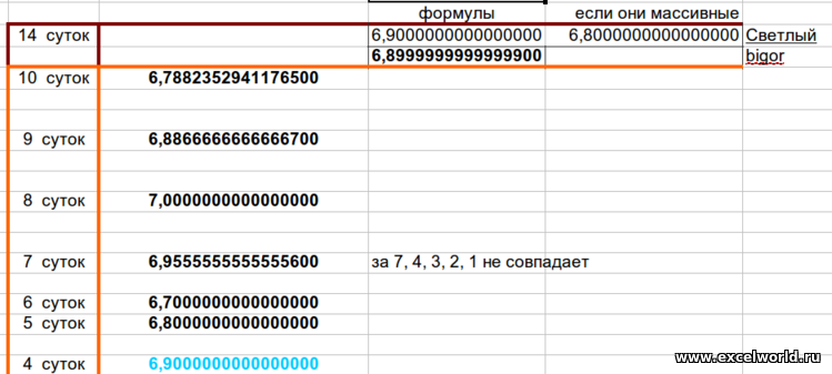

Gold_Barsik Дата: Четверг, 25.07.2019, 02:14 | Сообщение № 22
Сообщений: 459
Репутация: 6 ±
Странно,
но
[/vba] это не совсем
Вы все врете
вроде взрослые, серьёзные люди <_<
вот парочка скиншотов,
один с массивной формулой, другой не массивной. заодно сделал их со строкой формул что бы было видно и период 13 суток (расхождения)
О поправках в формуле ничего не хотите сказать?
Заранее Спасибо!
К сообщению приложен файл: 5167305.png (72.5 Kb) · 0881906.png (71.7 Kb)

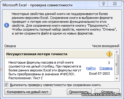

Посмотрел, попробовал в Excel (до этого в LO все смотрел) в общем моя считает правильно и даже на Ваших скриншотах это видно. С формулой Светлого в Exсel проблемы (хотя в LO все считает верно), она неправильно считает, если в диапазон попадают пустые ячейки.
Кстати при сохранении выдало предупреждение см скриншот.
Так что насчет
все врете
я погорячился ;) только на половину :p
К сообщению приложен файл: 5648229_1.xls (33.0 Kb) · 8154020.png (33.8 Kb)
Я это понимаю так. Вы открыли в Excel выше 2003 и при открытии (наверно) та создаются 1 048 576 строк. Поэтому при сохранении он предупреждает об обрезании (на случай если там, на миллионной строке или в 16 384 столбце что то забыли).

Я понял так, что в старых excel, формула содержащая ссылки на целые столбцы, замениться на #число! А в какой-то теме Вы писали Светлому, что его формула выводит #число!
