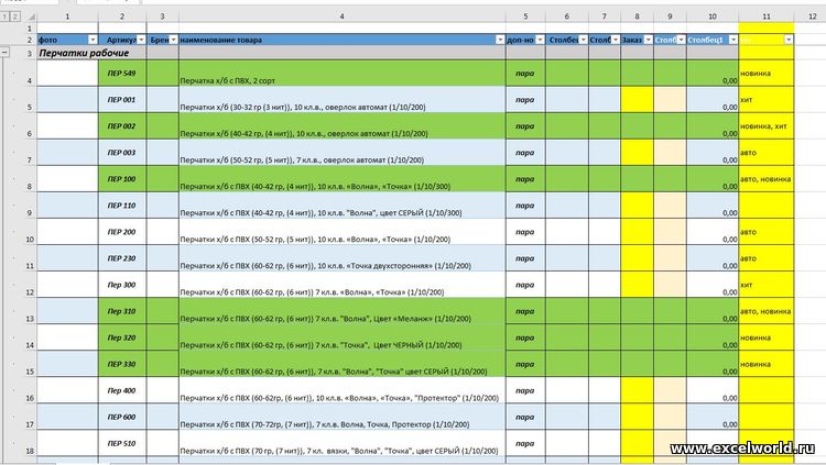

Добрый день. Имеется умная таблица с прайс-листом. хочется добавить столбец тег, в который прописывать эти самые тэги. При этом тег может быть из одного слова (например "новинка"), так и из нескольких ("новинка, хит, авто").
Возможно ли что-то придумать, чтобы пользователь мог делать отбор по этим тегам. Я понимаю что в фильтре можно выбрать. Но тогда нужно делать множественный выбор (то есть одно слово "новинка" и другие сочетания, где есть слово "новинка", если он захочет посмотреть все новинки).
Может можно как-то через выпадающий список это делать? Наверняка можно использовать макрос. Но я боюсь что если встрою макрос в файл, то не у всех пользователей потом этот файл откроется (будет ругаться система безопасности).
Плюс хотелось бы подкрашивать строки где указано ключевое слово (например так же, новинка).
Подскажите какие могут быть пути решения моей хотелки)))

amfor Дата: Понедельник, 17.02.2020, 14:17 | Сообщение № 2
Сообщений: 250
Репутация: 75 ±
Добрый. Смотрите правило в УФ. Далее фильтр по цвету.

Fertik Дата: Понедельник, 17.02.2020, 14:25 | Сообщение № 3
Сообщений: 37
Excel 2021
спасибо. но получается я могу применить к строке только одно правило УФ чтобы она окрасилась. А как быть когда тега два или три?

amfor Дата: Понедельник, 17.02.2020, 14:34 | Сообщение № 4
Сообщений: 250
Репутация: 75 ±
Не понял? Сейчас одно правило УФ красит все строки где есть слово новинка и неважно одно оно или несколько слов. Если вам нужно что то другое, покажите в примере все варианты.

Fertik Дата: Понедельник, 17.02.2020, 14:40 | Сообщение № 5
Сообщений: 37
Excel 2021
Если я вас правильно понял. Сейчас последовательность такая: в файле я применяю УФ, на слово новинка. строки где есть такое слово окрашивается, например в оранжевый. После этого пользователь может в фильтре выбрать фильтр по цвету, выбрать там оранжевый цвет и ему останутся только строки оранжевого цвета, где есть слово новинка. Но как быть если он захочет посмотреть все строки где есть слово авто, или хит?
Ведь Если сделать УФ на слово авто. Что будет с цветом строки если у нее написано и новинка и авто (честно не знаю, не проверял что будет)?

Nic70y Дата: Понедельник, 17.02.2020, 16:42 | Сообщение № 6
Сообщений: 9131
Репутация: 2415 ±
чёт сомневаюсь я, что пользователи фильтром умеют пользоваться
ну да ладно, вариант как у amfor, + выпадающий список

Fertik Дата: Понедельник, 17.02.2020, 16:47 | Сообщение № 7
Сообщений: 37
Excel 2021
Я тоже в этом сомневаюсь. может сделаю какую нибудь подсказку. Так бы конечно типа кнопочек каких нибудь.
То есть получается нужно выбрать в раскрывающемся списке нужный тег, строки с этим тегом подсвечиваются (у вас в пример подсвечивается ячейка). и выполняем фильтр по цвету?
Осталось как-то объединить выпадающий список и фильтр)))

anvg Дата: Понедельник, 17.02.2020, 21:33 | Сообщение № 10
Сообщений: 581
Репутация: 271 ±
2016, 365
Доброе время суток.
А позвольте поинтересоваться - почему был отвергнут расширенный фильтр?
К сообщению приложен файл: 0319942.xlsx (16.0 Kb)

Nic70y Дата: Вторник, 18.02.2020, 08:06 | Сообщение № 12
Сообщений: 9131
Репутация: 2415 ±
какие ограничения
макросы нужно включать,
больше ни каких вроде нет.
расширенный фильтр?
чет мне здается, что это еще сложнее для обычных юзеров.
