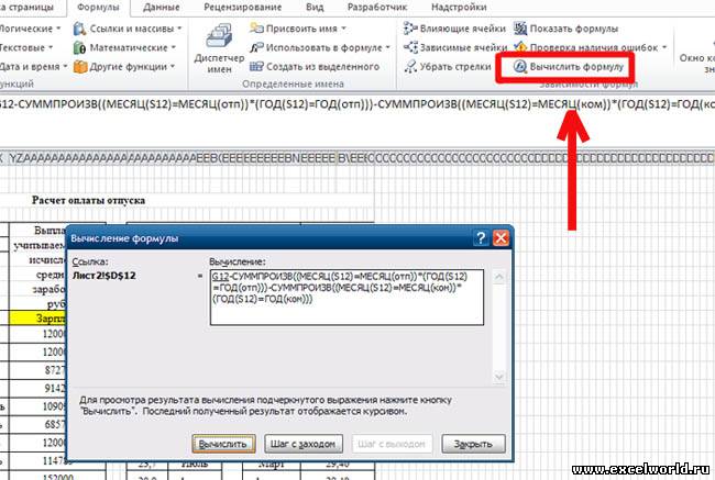

kim Дата: Воскресенье, 05.06.2011, 15:33 | Сообщение № 24
Сообщений: 371
Репутация: 160 ±
Mobsman, работу формулы можно просматривать в режиме пошагового просмотра, см. картинку.
К сообщению приложен файл: 5933647.jpg (81.6 Kb)

Что за G2? непонятно расписано wink если не трудно распишите по слогаемым
G12 = рабочие дни
ЧИСТРАБДНИ(S12;КОНМЕСЯЦА(S12;0))=?
ЧИСТРАБДНИ(S12;КОНМЕСЯЦА(S12;0);'Праздники. Командировки.Отпуска'!$D$2:$E$25)=?

непонимаю что вы там ничего в этом приложенном файле
=ЧИСТРАБДНИ(S12;КОНМЕСЯЦА(S12;0))+ЧИСТРАБДНИ(S12;КОНМЕСЯЦА(S12;0);'Праздники. Командировки.Отпуска'!$D$2:$E$25) = 41
G12= 19
=ЧИСТРАБДНИ(S12;КОНМЕСЯЦА(S12;0)) =21
почему эксель вычитает и у него получается D12 =19-41+21 =18 ? я экселевскую матиматику не понимаю
