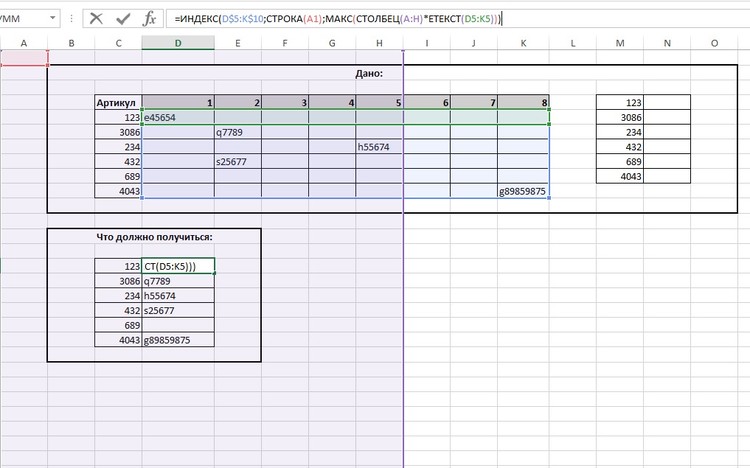

Добрый день! Подскажите пожалуйста, я все сообразить не могу: Есть таблица с артикулами и данными по ним, которые разбросаны по большой таблице. Напротив каждого артикула где-то 90 строк, в одной из которых может находится нужное мне значение. Какая формула сможет просмотреть всю строку по каждому артикулу, найти заполненную ячейку и вывести данные из нее?

ЗдравствуйтеКакая формула сможет просмотреть всю строку по каждому артикулу, найти заполненную ячейку и вывести данные из нее?
Такая, например:

Здравствуйте nsworks23 , Или такая:Код
=СУММПРОИЗВ(($C$5:$C$10=C15)*$D$5:$K$10)

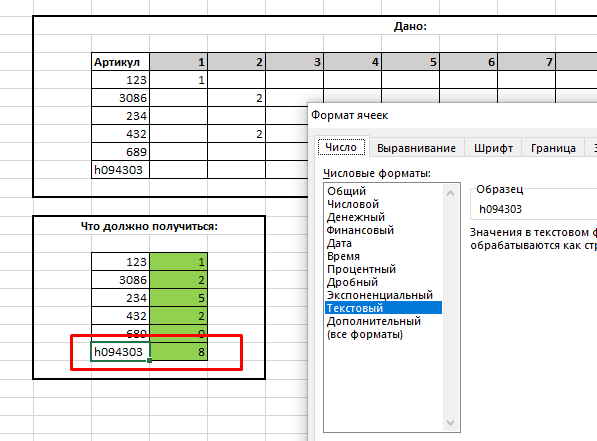

Спасибо. Но я в примере не учла один момент - у меня буквенно-числовые значения например: T546 , h094303 - с такой вариацией возможно что-то сделать?
Формула DrMini и Serge_007 будет работать

Выдает ошибку #ЗНАЧ

Приложите файл с #ЗНАЧ, хотябы пару строк оригинала
Буквенно-числовых значений не существует в природе Либо числа, либо текст У Вас текст
Нет

Вот в Вашем файле, еще и формат текстовый поставил, h094303=h094303 по-любому 1 даст

Это да, но там вопрос не в этом) В D5:K10 - текст Вариант:Код
=ИНДЕКС(D$5:K$10;СТРОКА(A1);МАКС(СТОЛБЕЦ(A:H)*ЕТЕКСТ(D5:K5)))

=ИНДЕКС(D$5:K$10;СТРОКА(A1);МАКС(СТОЛБЕЦ(A:H)*ЕТЕКСТ(D5:K5))) А вот эта формула сработает если у меня результат должен выводиться на другой лист? То есть подогнанный под рабочую таблицу вариант Я просто пытаюсь понять, как грамотно перенести это на рабочую таблицу, пока не выходит, хотя вроде бы следую по аналогии) И, если не сложно подскажите пожалуйста для чего вставлять СТРОКА(A1);МАКС(СТОЛБЕЦ(A:H) - ведь эти значения не охватывают всю таблицу?

он дает массив {1;2;3;4;5;6;7;8} - так как у вас 8 столбцов в примере
Сработает И формула Ника тоже будет работать
