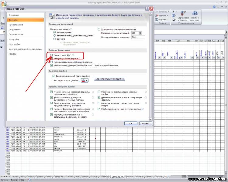

Edi559 Дата: Четверг, 19.12.2013, 09:19 | Сообщение № 35
Сообщений: 8
Добрый день
На заголовке столбцов вместо букв иногда бывают цыфры.
Не знаю точно чем это связано, но один и тот же документ иногда открывается таким образом.
Какможно сделать так чтобы данный документ всегда открывался правильно?
Заранее благодарю.
СообщениеДобрый день
Заранее благодарю.
Автор - Edi559
Дата добавления - 19.12.2013 в 09:19
AlexM Дата: Четверг, 19.12.2013, 09:38 | Сообщение № 36
Сообщений: 4522
Репутация: 1131 ±
столбцы превращяются в цыфры
Мистика!!!
В параметрах уберите галочку "Стиль ссылок R1C1"
Мистика!!!
Автор - AlexM
Дата добавления - 19.12.2013 в 09:38
китин Дата: Четверг, 19.12.2013, 09:38 | Сообщение № 37
Сообщений: 7041
снять галку стиль ссылок R1C1
К сообщению приложен файл: 1762878.jpg (84.7 Kb)
Сообщениеснять галку стиль ссылок R1C1
Edi559 Дата: Четверг, 19.12.2013, 16:12 | Сообщение № 38
Сообщений: 8
Спасибо большое
СообщениеСпасибо большое
Автор - Edi559
Дата добавления - 19.12.2013 в 16:12
