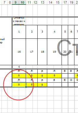

AKL, а зачем вам объединенные ячейки в днях?
Избавляйтесь от объединения - необходимости в нем нет, а проблем куча.

Michael_S, таковы условия бухгалтерии, принимается только такая форма(

Извините за настойчивость, так ничего нельзя придумать при объединенных ячейках в днях?

Просто форма такая утверждена и необходимо подавать именно в таком формате...

Ловите. Форму.
К сообщению приложен файл: 1068915.xls (37.0 Kb)
