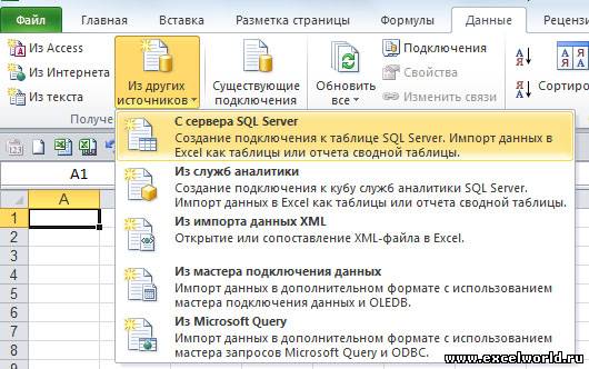

простите, из куском БД.mdf ничего не получилось... sad
но вот файл-статейку прилагаю, там кажется говорится про то как макросом через SQL server сделать "пассивное" подключение к БД, то есть, как я понял, не нужно ничего импортировать... но вот что меня разочаровало: там идется про БД.dbf и mdb а не mdf
хотел с вами посоветоваться, возможно ли так сделать с mdf?

Serge_007 Дата: Понедельник, 21.11.2011, 23:54 | Сообщение № 23
Репутация: 2749 ±
Цитата (bygaga писал(а)):
...макросом через SQL server сделать...
Не нужен макрос. И с mdf можно работать.
К сообщению приложен файл: 3335899.jpg (99.5 Kb)

bygaga Дата: Пятница, 25.11.2011, 14:56 | Сообщение № 24
Сообщений: 101
Excel 2003, 2007
простите, просто я думал что импортировать надо каждый раз вручную, но оказывается там в настройках можно сделать чтоб само обновлялось - это все чего я хотел... ну,не все конечно, но на данный момент я рад! smile

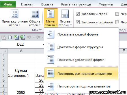

Serge_007 Дата: Вторник, 17.01.2012, 20:28 | Сообщение № 26
Репутация: 2749 ±
Повторять подписи можно только в Excel 2010
Остальное не понял.

К сообщению приложен файл: 9435594.jpg (93.8 Kb)
