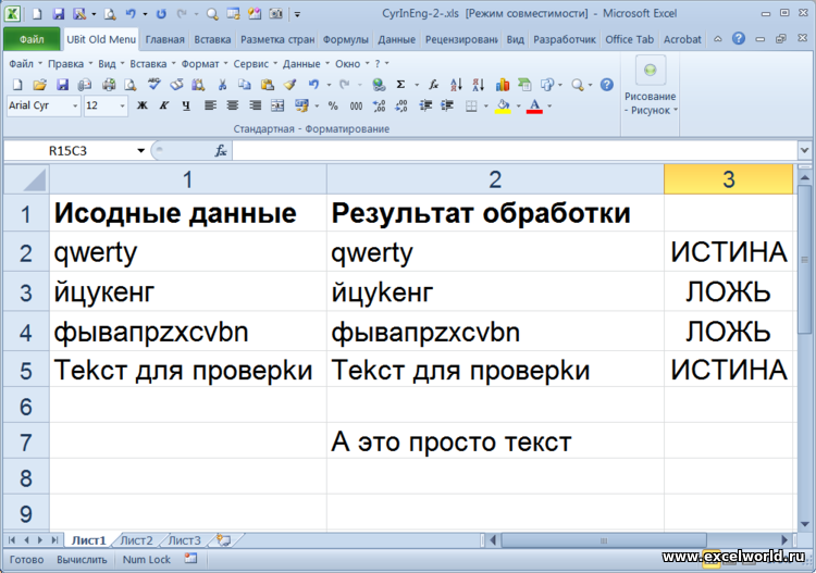

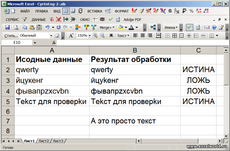

Ну во-первых, по поводу формулы массива, так Вы сами её применили в своём файле в посте №16. Я, когда начал тестировать на своём файле Ваш скрипт (см. пост №12), формулы массива не использовал, но потом увидел их в Вашем файле-примере, попробовал применить.
А во-вторых я уже даже и не знаю, как объяснить...
Вы же сами приложили скриншот Снимок2.JPG, в котором в строке формул видно, что в ячейке R1C1 НЕ ФОРМУЛА, а константа qwerty.
А в ячейках столбца "Результат обработки" после обработки исходных данных Вашей формулой текст МОНОХРОМНЫЙ
В ячейках столбца "ИсХодные данные" формул нет! Да и не должно быть, ведь исходные данные в примерах должны сохраняться в неизменном виде. Уж с этой-то аксиомой Вы согласны?
Так каким же образом кириллические символы в исходных данных оказались выделенными красным?
В тексте Вашего скрипта я вижу, что есть фрагмент кода, пытающийся раскрасить исходные данные...
Но этого не происходит, т.к. по крайней мере в Excel-2003 и 2010 формула листа принципиально не может изменять обрабатываемые данные, т.к. это приводит к циклическим ссылкам.
Изменять исходные данные может только макрос, а формула листа - НЕТ!
В общем этот разговор слепого с глухим надо прекращать.
К сообщению приложен файл: 9168439.png (164.4 Kb) · 7412883.png (178.0 Kb)
