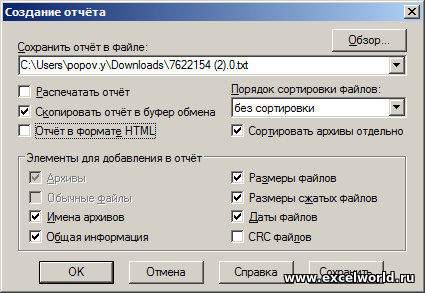

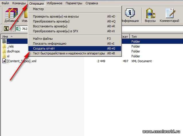

SLAVICK Дата: Четверг, 28.07.2016, 16:36 | Сообщение № 91
Сообщений: 2290
Репутация: 766 ±
что в этом ну ооооооооооооочень долго буду разбираться
Всего два клика и отчет готов.
Для WinRara:
и потом:
получаете такой список:
1980-01-01 00:00 2449 497 [Content_Types].xml
1980-01-01 00:00 588 244 _rels\.rels
1980-01-01 00:00 1376 319 xl\_rels\workbook.xml.rels
1980-01-01 00:00 1379 706 xl\workbook.xml
1980-01-01 00:00 27202 4340 xl\worksheets\sheet4.xml
1980-01-01 00:00 213430 34395 xl\worksheets\sheet1.xml
1980-01-01 00:00 50176 15116 xl\vbaProject.bin
1980-01-01 00:00 6095 1522 xl\worksheets\sheet3.xml
1980-01-01 00:00 49565 6383 xl\worksheets\sheet2.xml
К сообщению приложен файл: 7636675.jpg (0.0 Kb) · 0360403.jpg (0.0 Kb)
