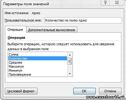

_Boroda_ Дата: Воскресенье, 17.08.2014, 16:25 | Сообщение № 30
Сообщений: 16956
Репутация: 6630 ±
Игорь, с такими ссылками работают функции агрегирования - все то, что ты видишь в сводной таблице в операциях параметров поля значений.
Сумма
Количество
Среднее
Максимум и Минимум
Произведение
Количество чисел
Смещенное и несмещенное отклонение
Смещенная и несмещенная дисперсия
На все это есть соответствующие функции в Excel.

Serge_007 Дата: Воскресенье, 17.08.2014, 16:28 | Сообщение № 31
Саш, не только ;)
Юзай например НАИБОЛЬШИЙ - тоже работать будет

_Boroda_ Дата: Воскресенье, 17.08.2014, 16:57 | Сообщение № 32
Сообщений: 16956
Репутация: 6630 ±
Ну да. Я сознательно не написал "только функции агрегирования". Наверняка опытным путем можно еще что-то накопать.
