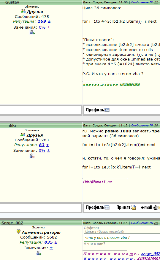

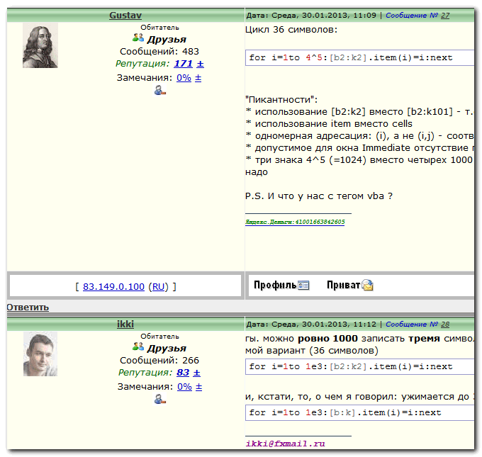

Gustav
Дата: Среда, 30.01.2013, 11:09 |
Сообщение № 27
Сообщений: 2877
1217
Цикл 36 символов: [vba]Код
for i=1to 4^5:[b2:k2].item(i)=i:next
[/vba] "Пикантности": * использование [b2:k2] вместо [b2:k101] - т.е. только первая строка вместо полного диапазона * использование item вместо cells * одномерная адресация: (i), а не (i,j) - соответственно, цикл только один * допустимое для окна Immediate отсутствие пробела перед to * три знака 4^5 (=1024) вместо четырех 1000 - да, это несколько больше, чем требуется, но конкретно диапазон [b2:k101] заполнен как надо P.S. И что у нас с тегом vba ?
[/vba] "Пикантности": * использование [b2:k2] вместо [b2:k101] - т.е. только первая строка вместо полного диапазона * использование item вместо cells * одномерная адресация: (i), а не (i,j) - соответственно, цикл только один * допустимое для окна Immediate отсутствие пробела перед to * три знака 4^5 (=1024) вместо четырех 1000 - да, это несколько больше, чем требуется, но конкретно диапазон [b2:k101] заполнен как надо P.S. И что у нас с тегом vba ? Gustav
Сообщение отредактировал Gustav - Среда, 30.01.2013, 11:11
Сообщение Цикл 36 символов: [vba]Код
[/vba] "Пикантности": * использование [b2:k2] вместо [b2:k101] - т.е. только первая строка вместо полного диапазона * использование item вместо cells * одномерная адресация: (i), а не (i,j) - соответственно, цикл только один * допустимое для окна Immediate отсутствие пробела перед to * три знака 4^5 (=1024) вместо четырех 1000 - да, это несколько больше, чем требуется, но конкретно диапазон [b2:k101] заполнен как надо P.S. И что у нас с тегом vba ? Автор - Gustav Дата добавления - 30.01.2013 в 11:09

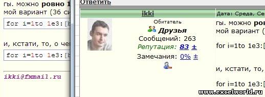

ikki
Дата: Среда, 30.01.2013, 11:12 |
Сообщение № 28
Сообщений: 1906
504
Excel 2003, 2010
гы. можно ровно 1000 записать тремя символами. в остальном полностью совпали. мой вариант (36 символов) [vba]Код
for i=1to 1e3:[b2:k2].item(i)=i:next
[/vba] и, кстати, то, о чем я говорил: ужимается до 34 при выводе в диапазон B1:K100: [vba]Код
for i=1to 1e3:[b:k].item(i)=i:next
[/vba] ikki
Сообщение отредактировал ikki - Среда, 30.01.2013, 11:17
Сообщение гы. можно ровно 1000 записать тремя символами. в остальном полностью совпали. мой вариант (36 символов) [vba]Код
[/vba] Автор - ikki Дата добавления - 30.01.2013 в 11:12
