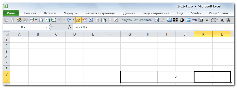

Serge_007, так?

хм. вот так он у меня открытый выглядит: Что не так?

А вот как у меня:

Ты свой открой. У меня везде 1 + 2 = 3 Никак не пойму, в чем прикол?

В моем файле "прикол" в отключении пересчета формул (в файле Сергея нажал ф9 и все пересчитало).
