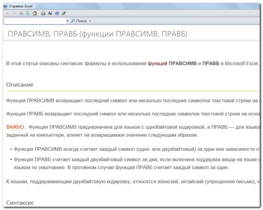

Serge_007 Дата: Вторник, 08.10.2013, 12:15 | Сообщение № 39
О "правБ" вообще никогда не слышал
Есть в справке ;)
где можно посмотреть список недокументированных функций листа с описанием? Я так так понимаю их не 1 или 2, а много больше
Нигде. Таких функций всего три
К сообщению приложен файл: 4222675.gif (37.5 Kb)
Есть в справке ;)
Дата добавления - 08.10.2013 в 12:15
