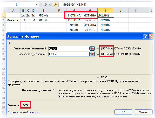

  • Аргументы должны давать в результате логические значения (ИСТИНА или ЛОЖЬ) или должны быть массивами или ссылками, содержащими логические значения.
  • Если аргумент, который является ссылкой или массивом, содержит текст или пустые ячейки, то такие значения игнорируются.
  • Если указанный интервал не содержит логических значений, функция возвращает значение ошибки #ЗНАЧ!.

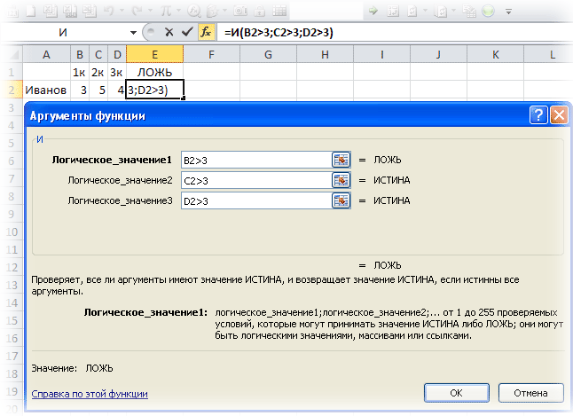

По результатам трёх конкурсов сотруднику присваивается уровень квалификации, если он за каждый из трёх конкурсов получил оценку выше чем 3.
В данном случае Иванов за первый конкурс получил 3, соответственно повышающий уровень ему не полагается (ЛОЖЬ).
