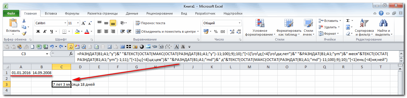

   Доброе утро, подскажите, если я ставлю в Вашу формулу дату 01.01.2016, то количество дней становиться очень большим (например, даты 01.01.2016 и 14.09.2008 7 лет 3 месяца 182 дня). Подскажите, что надо сделать?
17    Serge_007   (27.11.2015 19:09) [ Материал]
   Lesya, Вы что-то неправильно делаете:

20    Lesya   (30.11.2015 08:08) [ Материал]
   Serge 007, подскажите, что надо сделать правильно. Скопировала пример, поставила дата и опять не получается. Помоги, плиз. Вот с Excel скопировала, что у меня опять получилось.
01.01.2015 14.09.2008
6 лет 3 месяца 18 дней 6 лет 3 месяца 18 дней
3 месяца
01.01.2016 14.09.2008
7 лет 3 месяца 18 дней 7 лет 3 месяца 182 дня
3 месяца
21    Pelena   (30.11.2015 09:40) [ Материал]
   Lesya, задайте вопрос на форуме, приложите файл с примером. Трудно понять, что Вы не так делаете, не видя, что Вы собственно делаете
