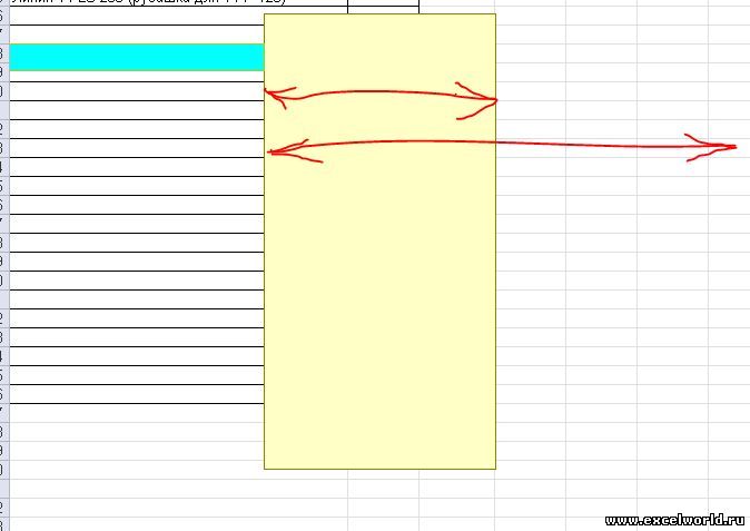

hemmel Дата: Четверг, 06.08.2015, 12:24 | Сообщение № 9
Сообщений: 33
nilem, Подскажите как расширить окно выпадающего списка
К сообщению приложен файл: 2124185.jpg (44.6 Kb)

hemmel Дата: Четверг, 06.08.2015, 13:55 | Сообщение № 10
Сообщений: 33
Вернулся в тему чтобы написать, что вопрос решился. Наугад набил команду [vba]
Me.ListBox1.Width =
[/vba] и она оказалась рабочей.
