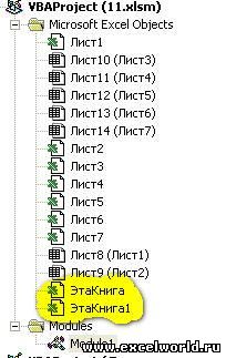

Rioran Дата: Четверг, 05.06.2014, 17:20 | Сообщение № 6
Сообщений: 903
Репутация: 290 ±
ArkaIIIa, у них нет никакого якоря за книгой. В какой лист их вставите - там и будут работать, лишь бы Range, с которым работаем, на самом листе находился где надо.
Попробовал продублировать макросы внутри листа два раза - выдает ошибку. Значит, на одном листе в один и тот же момент должны быть только один Worksheet_Change и Worksheet_SelectionChange
Сообщение отредактировал Rioran - Четверг, 05.06.2014, 17:22
СообщениеArkaIIIa, у них нет никакого якоря за книгой. В какой лист их вставите - там и будут работать, лишь бы Range, с которым работаем, на самом листе находился где надо.
Автор - Rioran
Дата добавления - 05.06.2014 в 17:20

RAN Дата: Пятница, 06.06.2014, 12:19 | Сообщение № 20
Ваш файлик как бы поломатый.
К сообщению приложен файл: 3474154.jpg (18.9 Kb)
Сообщение отредактировал RAN - Пятница, 06.06.2014, 12:21
СообщениеВаш файлик как бы поломатый.
Дата добавления - 06.06.2014 в 12:19
