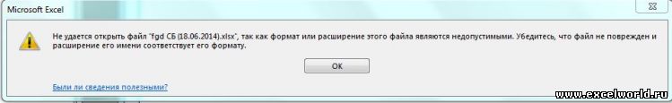

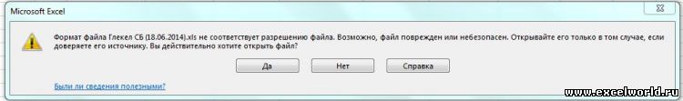

nifra Дата: Среда, 18.06.2014, 14:51 | Сообщение № 4
Сообщений: 162
Замечаний: 40% ±
DJ_Marker_MC, Уважаемый, спасибо.
А не подскажите ещё момент.
Если в макросе я меня формат на .xlsx, то возникает ошибка.
А если открываю файл то у меня вылезает окошко с предупреждением.
Вроде разобрался.
Дело в том что изначально у меня в моем файле выполняется макрос другой ещё. И файл имеет расширение xlsm - и при выполнении макроса в xls - он открывает с предупреждением, а в xlsx - ошибка.
Решил проблему. тем, что исходный файл xlsm перевел в формат xlsx. Но все равно странно, что ошибка была.
К сообщению приложен файл: 5107881.jpg (12.9 Kb) · 8556742.jpg (12.3 Kb)
Сообщение отредактировал nifra - Среда, 18.06.2014, 15:25

RAN Дата: Среда, 18.06.2014, 16:56 | Сообщение № 5
Абсолютно ничего странного.
Формат сохранения по умолчанию в 2007+ xlsx
Вы в нем и сохраняли, только расширение принудительно на xls меняли
F1 способствует пониманию

nifra Дата: Среда, 18.06.2014, 18:00 | Сообщение № 7
Сообщений: 162
Замечаний: 40% ±
Вот выкладываю файл. в нем при нажатии на картинку выполняется макрос, который выделяет нужные мне слова в красный цвет в одной ячейке (согласно словарю)
Файл формата xlsm.
Второй макрос, тот что выложили здесь. только я поменял формат на xlsx и после этого файл не открывается созданный файл. работает на клавишу (ctrl+q).
Если в макросе оставить xls, то при открытии будет предупреждение.
Можно как то обойти все это дело (предупреждения) ?
Если я исходный свой файл сохраняю в xlsx, то макрос по выделению цветом не работает.
К сообщению приложен файл: 2448741.xlsm (37.2 Kb)

DJ_Marker_MC Дата: Среда, 18.06.2014, 18:03 | Сообщение № 8
Сообщений: 991
Репутация: 213 ±
nifra, xlsx - не поддерживает макросы.
А что если сохранять в xlsm?
Сообщениеnifra, xlsx - не поддерживает макросы.
