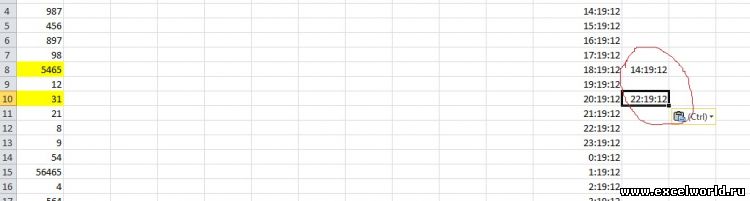

visak Дата: Понедельник, 30.06.2014, 22:43 | Сообщение № 4
Сообщений: 29
Hugo, Необходимо из базы данных(закладка 3), сравнить значения с закладкой 2, если при сравнении находятся одинаковые значения, то тогда, в столбик М закладки 2, должно вставиться время из закладки 3. Прилагаю файл, и иллюстрации). То есть, если цифры совпадает, во 2 закладку вставляется время из закладки 3 =)
Просто работает макрос, и ежеминутно идёт обновление данных, т.е.база данных будет постоянно расти
К сообщению приложен файл: 2930603.jpg (18.6 Kb)
СообщениеHugo, Необходимо из базы данных(закладка 3), сравнить значения с закладкой 2, если при сравнении находятся одинаковые значения, то тогда, в столбик М закладки 2, должно вставиться время из закладки 3. Прилагаю файл, и иллюстрации). То есть, если цифры совпадает, во 2 закладку вставляется время из закладки 3 =)

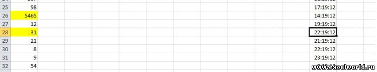

visak Дата: Понедельник, 30.06.2014, 22:45 | Сообщение № 5
Сообщений: 29
вот еще :)
К сообщению приложен файл: 9181268.xlsx (10.2 Kb) · 5362856.jpg (13.2 Kb)
Сообщение отредактировал visak - Понедельник, 30.06.2014, 22:48
Сообщениевот еще :)
