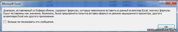

Xaden Дата: Пятница, 11.07.2014, 13:55 | Сообщение № 30
Сообщений: 73
Помогите пжл, я уже перерыл кучу инфы, но ничего не могу поделать, уже рыскался в скрытых формулах и защищенных ячейках, один фиг не переносит формулы.
Попробовал просто с файла в фаил перенести данные с формулами выходит такая фигня см.вложение
К сообщению приложен файл: 7268978.jpg (18.1 Kb)
СообщениеПомогите пжл, я уже перерыл кучу инфы, но ничего не могу поделать, уже рыскался в скрытых формулах и защищенных ячейках, один фиг не переносит формулы.
Автор - Xaden
Дата добавления - 11.07.2014 в 13:55
