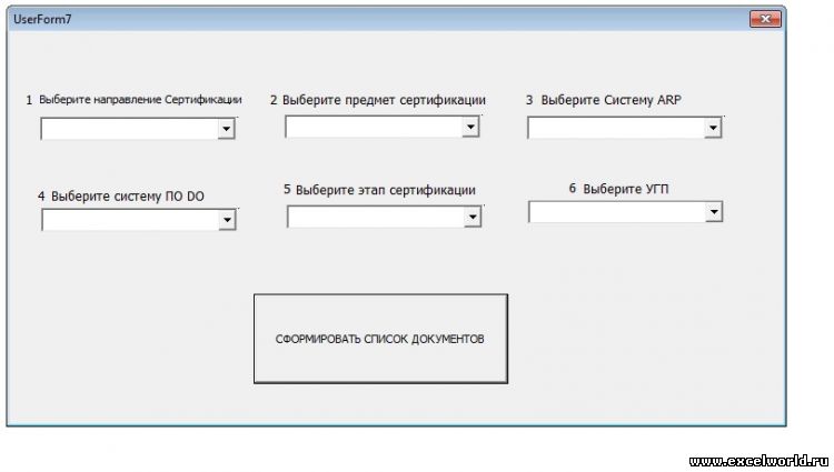

Здравствуйте Уважаемые Эксперты. Решил облегчить немного работу с формирование документов, концепция и наброски есть, но в силу слабых знаний VBA реализовать задуманное не получается. Суть такова: есть список документов с атрибутами (1 лист) и список атрибутов (2 лист). Файл-пример прикреплен. Нужно реализовать вывод документов согласно выбранным атрибутам. Пока получилось сделать только 1 ComboBox в одной форме. Вот как должно выглядеть
Вот код для 1 ComboBox'a

У Вас в файле список на первом листе пустой, нечего фильтровать. И результат в каком виде должен быть, тоже покажите

С боксами проблему решил, осталась проблема фильтрации и вывода.....

Посмотрите такой вариант.
ВАЖНО: названия атрибутов должны точно совпадать с шапкой таблицы на листе Список документов
