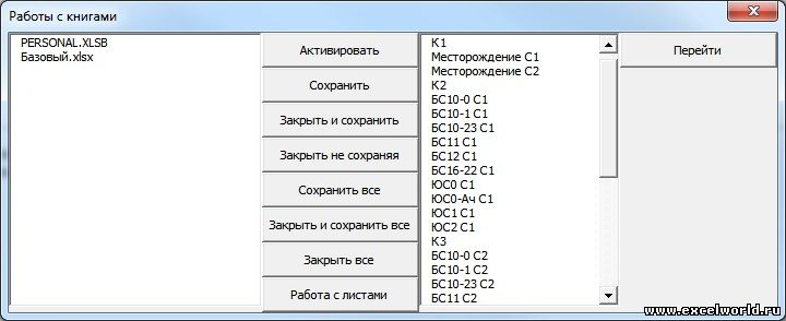

Доброго времени суток!
ПРоблема в следующем, есть юзерформ, в лист бокс записываются все открытые книги, необходимо чтобы при закрытии или открытии книг лист бокс автоматически обновлялся (добавлялись или удалялись строки). Сама форма сделана как надстройка в файле xlam. Пробовал обновлять список листбокс через действие click в юзерформ, не подходит, проборвал через enter так же не подходит. Может быть есть способ либо отслеживать действия с книгами либо обновлять список еще как то? и еще, юзер форм не модальная. буду очень благодарен)

nono4ka Дата: Четверг, 07.08.2014, 10:22 | Сообщение № 7
Сообщений: 14
Форма болтается для двух целей, первое: когда открыто много книг можно было между ними переключаться, сохранять, закрывать несколько и прочее, и второе это работа с большим количеством листов в одной книге (по аналогии с книгами). Я не могу прописать к каждой книге на действие WorkbookOpen т.к. не знаю какие книги могут открывать, самое действенное это конечно по времени, но и тут свои минусы... хотелось бы именно при открытии/закрытии

nono4ka Дата: Четверг, 07.08.2014, 12:06 | Сообщение № 9
Сообщений: 14
RAN, Спасибо огромное, помогло! только вставил в код UserForm!
