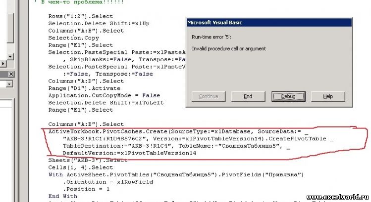

При формировании сводной таблицы макросом постоянно выдает ошибку.
Я не могу понять откуда ноги растут у ошибки!
Ошибка на скрине!
Извините модераторы за такую тему, но я честно весь день пытался найти решение сам.
Сам файл екселя могу выложить по просьбе, только его размер превышает минимум.
Ошибка на скрине!
Сам файл екселя могу выложить по просьбе, только его размер превышает минимум.mikaelw

Что сложного сделать пример не на миллион, а на пару строк? в том проблема что в отдельной книге ошибку не выдает!
а только во всем отчете

Нашел проблему!
Я код сдвоил и пытался положить таблицу на таблицу!
Вопрос в ВБА возможно кусками закоментировать(пометить код как не используемый)?
Удаляю жалко.....
Нашел проблему!
Удаляю жалко.....mikaelw

можно отобразите в IDE панельку Debug на ней есть кнопочка с подсказкой Comment Block
можно отобразите в IDE панельку Debug на ней есть кнопочка с подсказкой Comment Blockikki

в ВБА возможно кусками закоментировать Да
