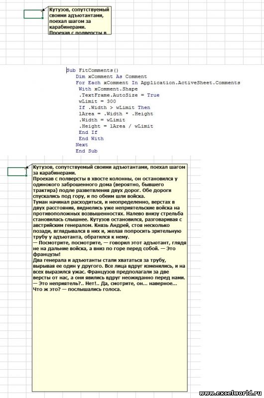

Добрый день, необходимо сделать размер окошка для комментариев(примечаний) определенного размера. Код приведенный ниже в целом работает, но иной раз по необъяснимой причине высота комментариев существенно больше чем текст.

GTRR34 Дата: Четверг, 09.10.2014, 22:27 | Сообщение № 2
[moder]11Кладите файл сюда.
И прочитайте уже Правила форума[/moder]
[moder]Для танкистов - нужен файл в Excel
К сообщению приложен файл: 2386111.jpg (58.9 Kb)

The_Prist Дата: Пятница, 10.10.2014, 19:43 | Сообщение № 7
Сообщений: 85
Репутация: 22 ±
Алексей, зря не верите. Я специально сейчас во второй пост автора глянул - там скрин кода. Не равно, но...Знак больше - >
Errare humanum est, stultum est in errore perseverare
СообщениеАлексей, зря не верите. Я специально сейчас во второй пост автора глянул - там скрин кода. Не равно, но...Знак больше - >
Автор - The_Prist
Дата добавления - 10.10.2014 в 19:43

Alex_ST Дата: Пятница, 10.10.2014, 22:53 | Сообщение № 9
Сообщений: 3237
Репутация: 631 ±
Сначала решил, что это может быть из-за того, что GTRR34 не использует декларацию Option Explicit, поэтому не названные переменные могут где-то в другом месте назначены Public Const
Попробовал у себя в новой книге с Option Explicit и объявлением переменных. [vba]
Sub FitComments()
      Dim xComment As Comment, lArea!, wLimit%
      wLimit = 300
      For Each xComment In Application.ActiveSheet.Comments
          With xComment.Shape
              .TextFrame.AutoSize = True
              If .Width > wLimit Then
                  lArea = .Width * .Height
                  .Width = wLimit
                  .Height = (lArea / wLimit) * 1.05
[/vba]Действительно, похоже, что иногда снизу в примечании появляется большой пустой кусок.
Это легко проверяется изменением значения wLimit = 300
Есть подозрение, что пустое поле снизу появляется при ширине примечания, меньшем длины строки абзаца (от начала строки до CR).
Т.е. не уместившиеся и перенесённые из-за принудительного обрезания строки Энтеры вызывают соответствующее излишнее увеличение высоты.
Чем больше в тексте примечания абзацев, тем больше может вылезти лишней высоты при поджимании абзацев шириной поля примечания.
Сплошной фрагмент текста без концов абзаца у меня вписывался нормально при любых значениях wLimit
Стоило в текст ввести пару абзацев, как после работы макроса снизу вылезло пустое поле.
