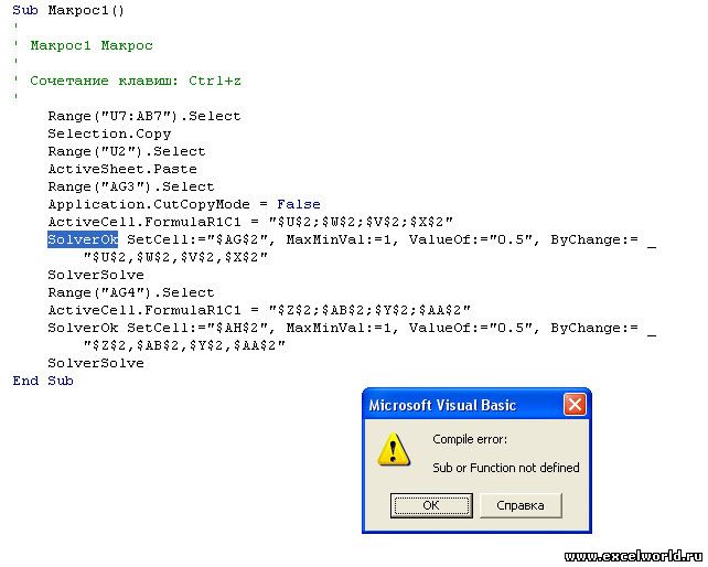

Весь вечер с женой бьёмся - никак не работает макрорекордер...
Я у нее на подхвате, не очень волоку, поэтому - цитирую её ( тоже - заранее спасибо за любую помощь!):
В кои-то веки сподобилась макрорекордер простенький наваять, и на тебе...
Задача простая - автоматизировать поиск решения.
Нужно по 4-м ячейкам с данными (у мя это параметры), найти максимальное значение ф-ции...
И постоянно менять ячейки, в которых подбираются значения параметров, максимальные для ф-ции...
И вот какую бяку пишет (см. вложение). хелп, плиз! что добавить? Поняла, что требует. чтобы как-то обозвала ф-цию, но как?
заранее благодарю...

Саня Дата: Среда, 29.10.2014, 01:00 | Сообщение № 2
Сообщений: 1069
Репутация: 560 ±
XL 2016
Tools/References
галку на Solver
СообщениеTools/References
галку на Solver

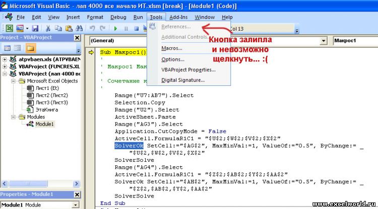

leon-44 Дата: Среда, 29.10.2014, 06:49 | Сообщение № 3
Сообщений: 16
Tools/References
галку на Solver
Сэнкс.
Только там кнопка залипла:
К сообщению приложен файл: 6415884.jpg (55.1 Kb)
Tools/References
галку на Solver
Сэнкс.
Автор - leon-44
Дата добавления - 29.10.2014 в 06:49
_Boroda_ Дата: Среда, 29.10.2014, 07:04 | Сообщение № 4
Сообщений: 17016
Сначала нажмите на синенький квадратик, который под словом Run, после этого слово Референс станет активным.
СообщениеСначала нажмите на синенький квадратик, который под словом Run, после этого слово Референс станет активным.
