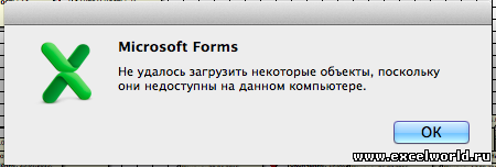

При попытке открыть форму сразу вылетает это
Что такое FSO не знаю, а вот со словарями МАС точно не работает

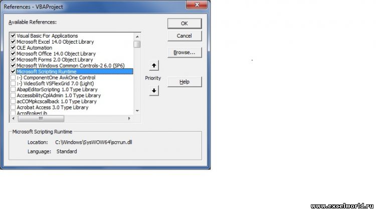

RAN Дата: Понедельник, 08.12.2014, 23:51 | Сообщение № 3
И словари , и FSO живут в одном месте
Оно в огрызке есть?
К сообщению приложен файл: 4174684.jpg (27.5 Kb)

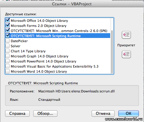

Pelena Дата: Понедельник, 08.12.2014, 23:55 | Сообщение № 4
Сообщений: 19572
Репутация: 4646 ±
К сообщению приложен файл: 2349047.png (65.7 Kb)

Вот те библиотеки, которые подключены у меня.
Да... согласен, на МАС MicrosoftScriptingRuntime отсутствует...
