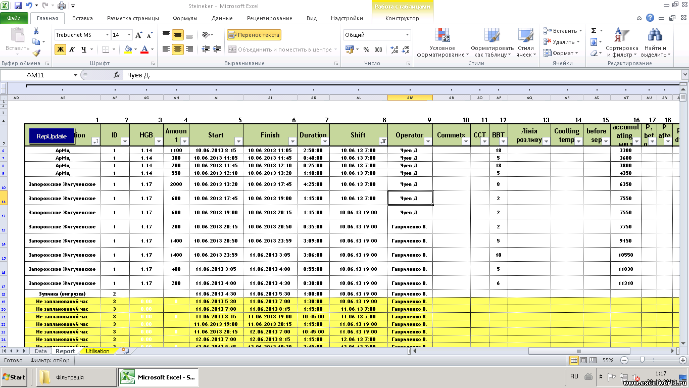

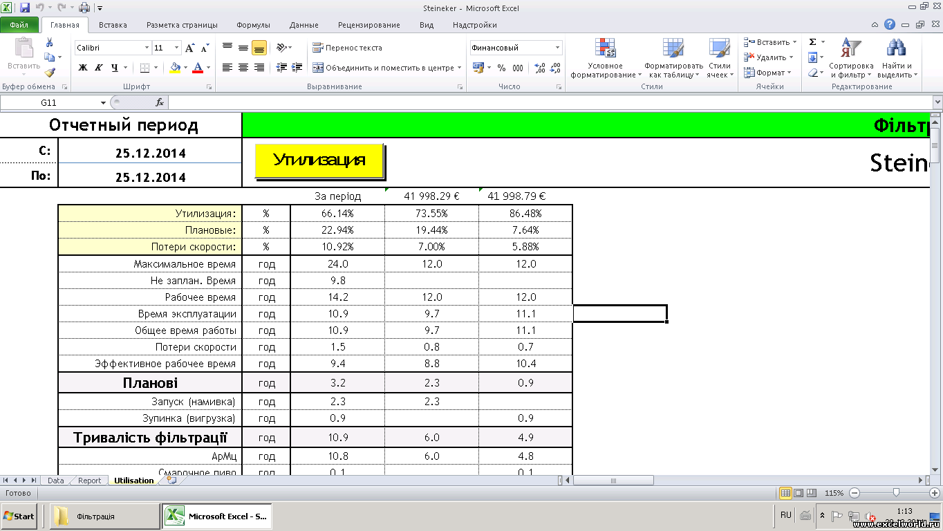

Доброго времени суток. В документе после нажатия кнопки Утилизация в строке "За період" дата перестала отображаться в формате даты, а стала отображаться в формате евро. Помогите, пожалуйста, найти в чём проблема. Данные при нажатии кнопки "Утилизация" тянутся из таблицы (рисунок "данные").
Доброго времени суток. В документе после нажатия кнопки Утилизация в строке "За період" дата перестала отображаться в формате даты, а стала отображаться в формате евро. Помогите, пожалуйста, найти в чём проблема. Данные при нажатии кнопки "Утилизация" тянутся из таблицы (рисунок "данные"). uhtiithu
Сообщение Доброго времени суток. В документе после нажатия кнопки Утилизация в строке "За період" дата перестала отображаться в формате даты, а стала отображаться в формате евро. Помогите, пожалуйста, найти в чём проблема. Данные при нажатии кнопки "Утилизация" тянутся из таблицы (рисунок "данные"). Автор - uhtiithu Дата добавления - 29.12.2014 в 02:21

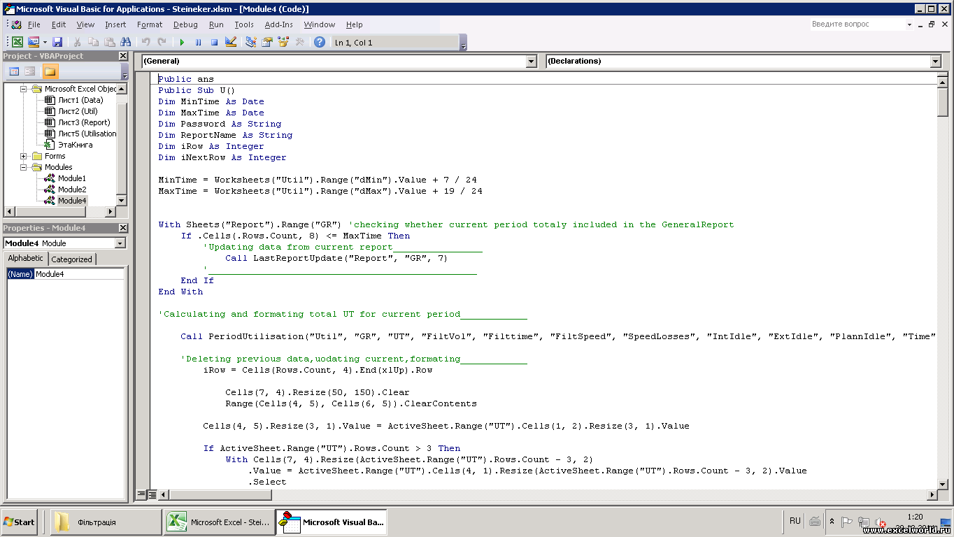

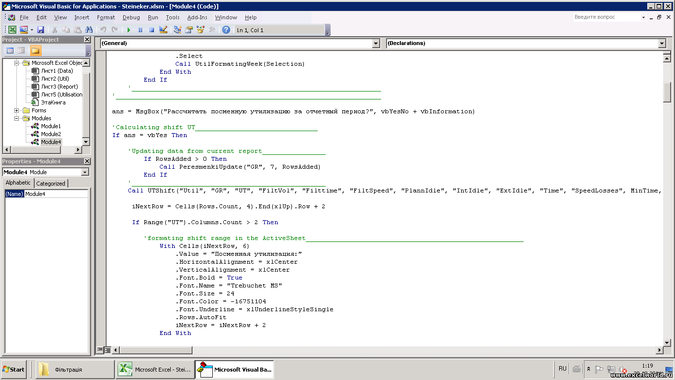

Ещё скрины макроса. Файлы могу выслать на почту, если надо будет. Лишь бы помогли. Сама я в екселе вообще сыровата.
Ещё скрины макроса. Файлы могу выслать на почту, если надо будет. Лишь бы помогли. Сама я в екселе вообще сыровата. uhtiithu
Сообщение Ещё скрины макроса. Файлы могу выслать на почту, если надо будет. Лишь бы помогли. Сама я в екселе вообще сыровата. Автор - uhtiithu Дата добавления - 29.12.2014 в 02:22

Добрый день, uhtiithu . Нужно видеть что и как делает макрос, рисунки тут ничем не помогут. Но мне на почту ичего не шлите - до вечера смотреть не буду. А вообще сам сталкивался с тем, что Эксель лепил денежные форматы как сам захочет - я никак не мог его заставить в одном столбце всегда иметь евро, в другом доллары...
Добрый день, uhtiithu . Нужно видеть что и как делает макрос, рисунки тут ничем не помогут. Но мне на почту ичего не шлите - до вечера смотреть не буду. А вообще сам сталкивался с тем, что Эксель лепил денежные форматы как сам захочет - я никак не мог его заставить в одном столбце всегда иметь евро, в другом доллары... Hugo
Сообщение Добрый день, uhtiithu . Нужно видеть что и как делает макрос, рисунки тут ничем не помогут. Но мне на почту ичего не шлите - до вечера смотреть не буду. А вообще сам сталкивался с тем, что Эксель лепил денежные форматы как сам захочет - я никак не мог его заставить в одном столбце всегда иметь евро, в другом доллары... Автор - Hugo Дата добавления - 29.12.2014 в 10:59

в конец макроса добавьте строку Sheets("Utilisation").Range("E4:F4").NumberFormat = "m/d/yyyy"
в конец макроса добавьте строку Sheets("Utilisation").Range("E4:F4").NumberFormat = "m/d/yyyy" excelhelprus
Сообщение в конец макроса добавьте строку Sheets("Utilisation").Range("E4:F4").NumberFormat = "m/d/yyyy" Автор - excelhelprus Дата добавления - 02.01.2015 в 11:24

Если не помогло, то так: Sheets("Utilisation").Range("E4") = Replace(Sheets("Utilisation").Range("E4"), ".", ",") Sheets("Utilisation").Range("F4") = Replace(Sheets("Utilisation").Range("F4"), ".", ",") Sheets("Utilisation").Range("E4:F4").NumberFormat = "m/d/yyyy"
Если не помогло, то так: Sheets("Utilisation").Range("E4") = Replace(Sheets("Utilisation").Range("E4"), ".", ",") Sheets("Utilisation").Range("F4") = Replace(Sheets("Utilisation").Range("F4"), ".", ",") Sheets("Utilisation").Range("E4:F4").NumberFormat = "m/d/yyyy" excelhelprus
Сообщение Если не помогло, то так: Sheets("Utilisation").Range("E4") = Replace(Sheets("Utilisation").Range("E4"), ".", ",") Sheets("Utilisation").Range("F4") = Replace(Sheets("Utilisation").Range("F4"), ".", ",") Sheets("Utilisation").Range("E4:F4").NumberFormat = "m/d/yyyy" Автор - excelhelprus Дата добавления - 02.01.2015 в 11:26
