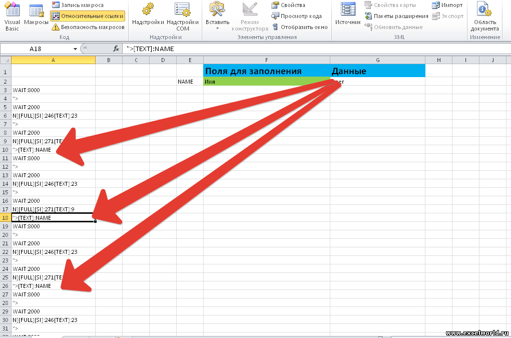

Здравствуйте. Кто нибудь может подсказать решение моей задачи.
Мне надо в моем файле при вводе данных в столбец "данные" эти данные автоматически подставлялись при помощи функции поиск-замена в нужную часть текста.
В файле примере я ввел имя "Олег". Надо что бы имя Олег вставилось везде вместо тега "NAME"
К сообщению приложен файл: __-.png (83.5 Kb) · 9598338.xlsx (9.4 Kb)

СообщениеЗдравствуйте. Кто нибудь может подсказать решение моей задачи.

Serge_007 Дата: Пятница, 09.01.2015, 01:42 | Сообщение № 2
См. вложение

gling Дата: Пятница, 09.01.2015, 16:50 | Сообщение № 6
Сообщений: 2688
Репутация: 764 ±
Здравствуйте. Еще вариант.
К сообщению приложен файл: 8758756.xls (34.5 Kb)

II4eJI Дата: Пятница, 09.01.2015, 17:18 | Сообщение № 8
Сообщений: 125
Репутация: 1 ±
Замечаний: 100% ±
Еще вариант.
Спасибо, ваш вариант тоже работает, можете рассказать подробней как вы это сделали?
Да и еще, после подстановки имени вместо ключевых слов ( в нашем случае "NAME" ) как можно сделать отмену? Просто иногда приходится подставлять по несколько разных имен. Это каждый раз после такой замены надо закрывать файл без сохранения? Или есть еще какие то варианты? Просто ctrl+z не схватывает, и отмены действия не происходит.

gling Дата: Пятница, 09.01.2015, 17:21 | Сообщение № 9
Сообщений: 2688
Репутация: 764 ±
Правой Кнопкой Мышки (ПКМ) по ярлычку листа -- Исходный текст, там макрос выполняющий это. Да после выполнения макроса возврат к первоначальному состоянию не происходит. Можно что нибудь придумать, например при закрытии файла возвращать NAME на свои места.

II4eJI Дата: Пятница, 09.01.2015, 21:25 | Сообщение № 10
Сообщений: 125
Репутация: 1 ±
Замечаний: 100% ±
Что то более менее понятно, а как можно доработать данный код ?
If Target.Cells.Count > 1 Then Exit Sub
If Not Intersect(Target, Range("G2")) Is Nothing Then
Cells.Replace What:="###NAME###", Replacement:=Target.Value
Вот что мы имеем. Я хочу сюда добавить например еще данные ячеек поиск по которым нужно делать и добавить еще ключевые слова поиск по которым будет происходить замена. Я открывал просто панель Visual Basic и там пытался добавить данный код с измененными данными. Например вот так:
If Not Intersect(Target, Range("G3")) Is Nothing Then
Cells.Replace What:="###FAM###", Replacement:=Target.Value
Таким образом я хотел что бы поиск происходил по ячейке G3 и заменял не ###NAME### а ###FAM###.... но почему то у меня не получилось , выдает непонятную мне ошибку.

gling Дата: Пятница, 09.01.2015, 23:17 | Сообщение № 11
Сообщений: 2688
Репутация: 764 ±
Удалите эту часть из кода сообщения №10[vba]
[/vba] Может я не правильно понял. Вы хотите чтобы NAME менялось на имя в ячейке G2 И FAM менялось на то что будет в ячейке G3, правильно?

II4eJI Дата: Суббота, 10.01.2015, 01:22 | Сообщение № 12
Сообщений: 125
Репутация: 1 ±
Замечаний: 100% ±
Да все верно. А можно добавить какую нибудь кнопку для начала выполнения макроса, что бы он не по очереди выполнялся как только я забью данные в определенную ячейку, а после нажатия какой нибудь кнопки типа "заменить" .
