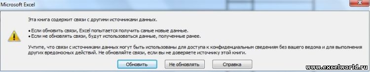

Georg81 Дата: Воскресенье, 08.02.2015, 13:05 | Сообщение № 14
Сообщений: 44
Excel 2003, Excel 2010
не я про вот это, когда нажимаю обновить вылетает окно где требуется ввести пароль

Manyasha Дата: Воскресенье, 08.02.2015, 13:17 | Сообщение № 15
Сообщений: 2198
Репутация: 898 ±
Excel 2010, 2016
Тогда в настройках Эксель
файл-параметры Excel-Центр управления безопасностью-параметры центра упр-я без-тью-вкладка внешнее содержимое
отключите обновление связей.

Georg81 Дата: Воскресенье, 08.02.2015, 13:24 | Сообщение № 16
Сообщений: 44
да уже все отключил все равно вылетает это сообщение...бред

Georg81 Дата: Воскресенье, 08.02.2015, 13:44 | Сообщение № 18
Сообщений: 44
Manyasha, нашел...в настройках "Запрашивать об обновлении автоматических связей"
СообщениеManyasha, нашел...в настройках "Запрашивать об обновлении автоматических связей"
