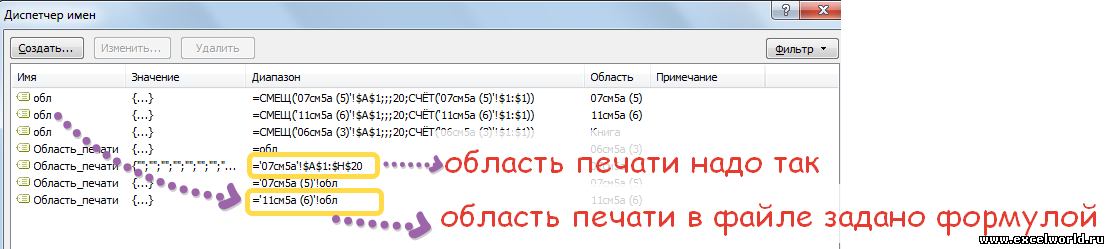

Richman Дата: Вторник, 27.01.2015, 13:19 | Сообщение № 4
Сообщений: 346
Репутация: 54 ±
RAN, Области печати задается именованным диапазоном, соответственно если удалить именованные диапазоны, то область печати будет отображаться не корректно. Вот картинка, думаю должно быть понятно.
Спасибо за внимание

RAN Дата: Вторник, 27.01.2015, 16:04 | Сообщение № 5
Это я и в файле видел.
А какой лист печатать?
[p.s.]Как меня бесят подобные картинки. Ткнешь в нее, 10 минут что-то крутится, а в результате ничего, кроме какого-то г...[/p.s.]

Richman Дата: Вторник, 27.01.2015, 17:56 | Сообщение № 6
Сообщений: 346
Репутация: 54 ±
RAN, Никакой лист печатать не нужно. просто оставить область печати как была на листе, если возможно.
