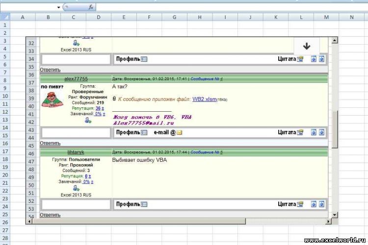

lihtaryk Дата: Воскресенье, 01.02.2015, 17:44 | Сообщение № 5
Выбивает ошибку VBA
СообщениеВыбивает ошибку VBA

alex77755 Дата: Воскресенье, 01.02.2015, 17:48 | Сообщение № 6
Сообщений: 362
Репутация: 64 ±
На какой строке?
К сообщению приложен файл: 8192181.jpg (52.9 Kb)
